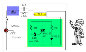

    Cái Starte trong đèn Neon, đồ dùng sinh hoạt thì nó là cái Starte (có loại đánh lửa hồ quang, có loại nhiệt ).
    Trong hầm mỏ các đèn huỳnh quang (Neon) không cho phép dùng Starte đánh lửa vì sẽ gây cháy, nổ...để giải bài toán này thế nào ?
    Các nhà thiết kế có những cách sau:eek:_O
    1, Một Biến áp có từ thông dò lớn (BA). Khi nối cuộn sơ cấp vào lưới điện thì cuộn thứ cấp cảm ứng ra điện áp cao 360V đủ để bật đèn sáng. Khi đèn sáng bình thường, vì từ thông rò lớn nên điện áp trên cuộn thứ cấp giảm xuống và bóng đèn được cấp điện áp như bình thường.:)
    2, Ứng dụng sự cộng hưởng điện áp...
    3, Dùng Tụ điện... các Diot...rất đơn giản và hiệu quả.:(:(
    4, Các mạch điện tử khác...
    Xin cảm ơn bác Nguyenha7940 đã đọc bài viết của em.
    P/s :
    Vì đã chót nêu vấn đề Starte "con chuột" trong diễn đàn Tụ bù trong hệ thống Audio...
    Để kết thúc vấn đề "con chuột" :oops:
    Sơ đồ không dùng Starte để thắp đèn huỳnh quang, các bác cùng tham khảo:
    Chúc các bác ngày nghỉ cuối tuần vui vẻ.

    Cám ơn bạn đã trích dẫn và có sơ đồ cụ thể...
