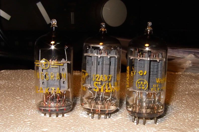

    Số là em muốn nhờ lắp cục phono nghe bác lắp hộ nói là bóng 5751 lắp nghe được. Em muốn hỏi là bóng 5751 nào thuộc dạng hàng khủng.
    Mong các bác giúp cho.

    Sylvania chữ vàng !
    Tuy nhiên nếu là đồ DIY thì 6SL7GT hay là 5691 đều bằng hoặc vượt qua 5751 về mọi thứ kể luôn cả dễ kiếm và giá cả cho cùng chất lượng. Đặc biệt cho khuyếch đại phono thì bóng 8 chân octal có đế nhựa lúc nào cũng ít microphonic hơn bóng 9 chân tăm chỉ có thủy tinh.

    Em ráp phono thì thấy 12AX7 long plate là nhiều microphonic nhất . 12AX7 Sylvania chử xanh lá thì không bị gì . 12AX7 sylvania chử xanh lá và chử vàng long plate thì giống nhau i chang .

    Sylvania chữ nó in ngon lành lắm chữ không lòe loẹt như 3 con tube trên. 5751 tương đương 12AX7 có thể lắp lẫn, nhưng độ méo hài của 5751 it hơn 12AX7 30% và điện áp chân 02 cao hơn 12AX7, nên cho tiếng mid tròn hơn và trường âm cũng rộng hơn. em có 01 quả 5751 sylvania chân vàng, bóng mới tinh mới cắm thử thấy tiếng hay quá, Nhưng con fre đã sang với chủ mới nên em giữ lại con này để dành cho dự án dài hơi khác.
    Bác cố mà kiếm 1 con 5751 Sylvania chân vàng mà chơi cho khỏi lăn tăn ./.

    Do cái độ focus của mắt nó bị lão hóa nên không thể ngon lành bằng máy ảnh KTS được .
    12AX7 CEI thấy nó cũng lòe loẹt không kém. Nếu chử Made in EngLang bị tróc đi thì cũng nhận ra là của Anh SX phải không bác
