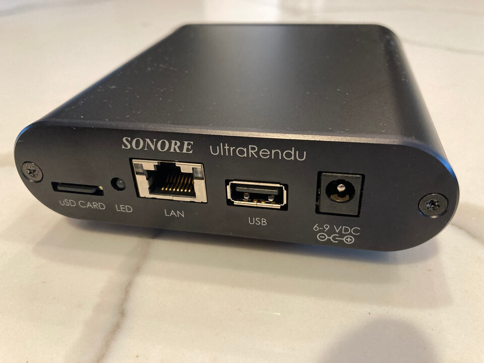

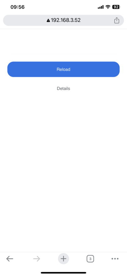

    DF9A69C3-F3EA-402E-8C28-E5706DA9DA86.jpeg C652AD3C-AC05-41A3-B9E9-9BC3BDD49F18.png em đang dùng con Sonore ultraRendu, nọ em upgrade OS lên bản v.2.9 thì bị lỗi.
    vào mục find my unit vẫn nhận thiết bị nhưng ko thể truy cập thiết bị để dùng.
    các bác biết cách khắc phục hoặc sửa thì mách em với ạ.
    em cám ơn nhiều.

    Nếu bác gõ sonicorbiter.com thì nó có ra đúng IP đó không? Có khi router cấp lại Ip khác
