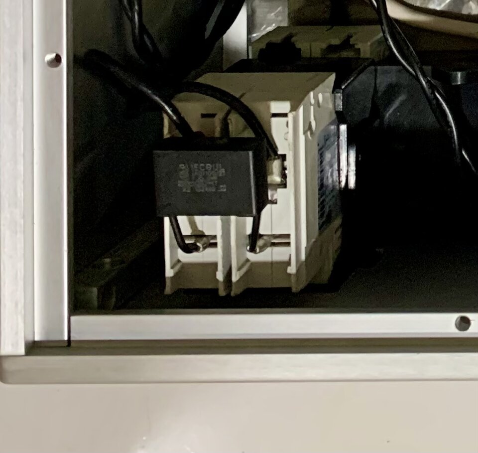

    Không phải tụ bù mà là tụ dập xung bác thử lấy 1 con tụ không phân cực có trị số dưới 1uf hiệu điện thế trên 250v đấu vào ngay 2 đầu của cb xem hết ko ạk đấu dạng ntn ạk

    Cảm ơn bác Trần Văn Bằng! Dạ nhưng cái hình tối quá ko rõ. Em xin mạng phép hỏi: một đầu tụ nối vào dây nóng một đầu nối vào dây nguội hay đúng không ạ.

    Đũng rồi bác ạk! Trong các thiết bị nước ngoài các công tắc và cb họ đều có gắn thêm một con tụ để khi vận hành đóng mở ko phát ra tia lửa
