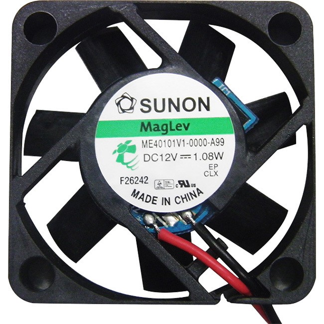

    UPS để dùng cần có các tính năng như sau, các bác bổ xung thêm nhé
    - True Online
    + True sine output
    + Double Conversion
    - 1.5-3KVA
    - Biến tần thì 50=> 60Hz là option ( nhiểu bác bảo chạy 60Hz nghe tốt hơn 50Hz)
    - Loại có cổng USB nối với máy tính config cấu hình cho dễ
    - Độ ồn khi làm việc ~40-45db nếu để trong phòng (đa số đều trên 55db).. do quạt làm việc liên tục
    Em đè ra thay quạt ultra silent nhiều con USP rồi nên
    - Nếu chọn UPS thì chọn loại dùng quạt 2 dây, 12 V cho dễ thay ( loại dùng 3 dây, có dây điều tốc hơi khó chơi)
    - Không thay quạt thì nối tiếp con trở sứ tầm 50-100omh 10W để cho quạt chạy chậm lại
    - UPS của APC dòng SURT mới là true online, hay dùng quạt 24V ( khó tìm hoặc phải chơi 2 con 12 V nối tiếp)

    - Anh thấy UPS đời cao, hiện đại thường có quạt gió được điều tốc theo nhiết độ phát nóng (quạt chạy êm, khi mất điện thì tiết kiệm được điện cho ắc quy...).
    - Nếu nối thêm điện trở để quạt quay chậm lại thì rất có thể UPS bị quá nhiệt...tuổi thọ giảm.
    Giải pháp rất hay để giữ lại những chiếc USP quý hiếm, giảm chi phí đầu tư... là độ thêm Bộ điều khiển tốc độ quạt theo nhiệt độ (điều khiển các quạt làm mát AC và DC).o_O
    Thanks.
