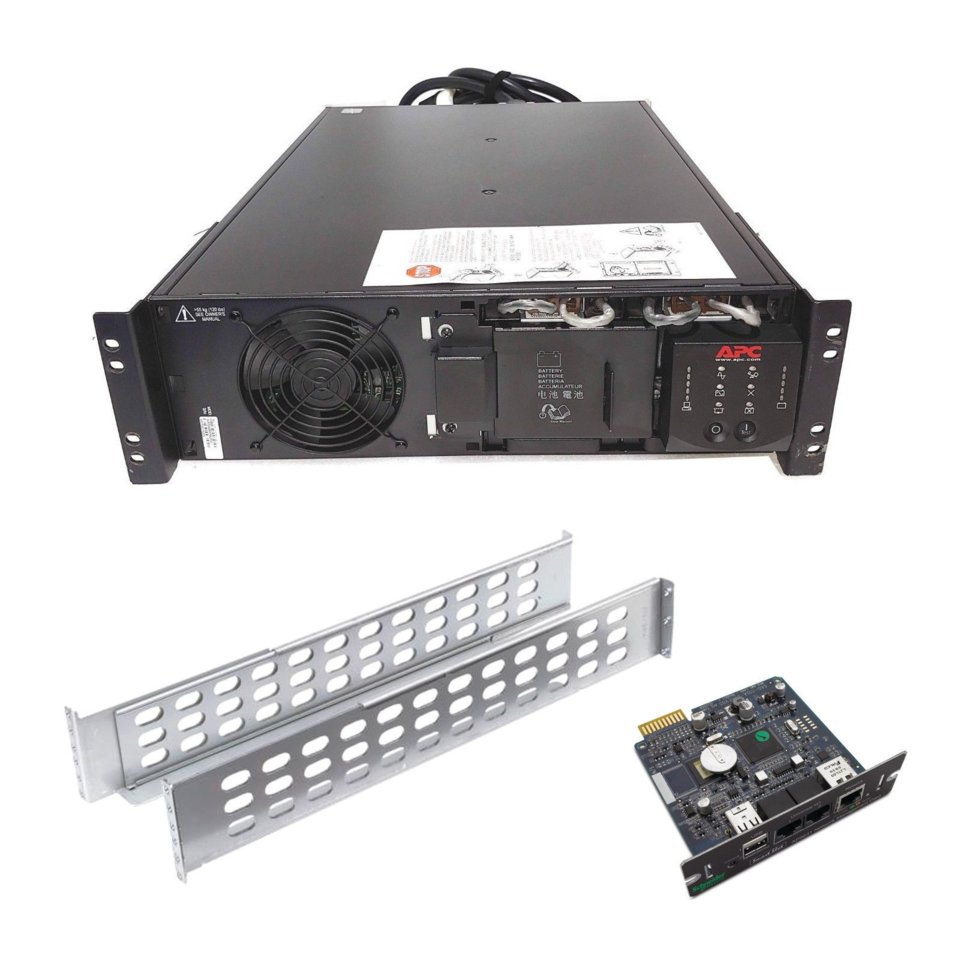

    Em vừa làm con Apc SURTD6000RMXLP3U, 6kva cho chạy cả hệ thống, power 500w/ch cũng kéo thừa sức. Con này có cổng ra tự chỉnh điện 120 hoặc 220. Tự chuyển 50 hoặc 60hz. Nếu dùng ổ 120v thì điện luôn ở 120-120.6v. Chỉ mỗi tội quạt kêu vo vo nhưng bật nhạc thì không nghe thấy gì.

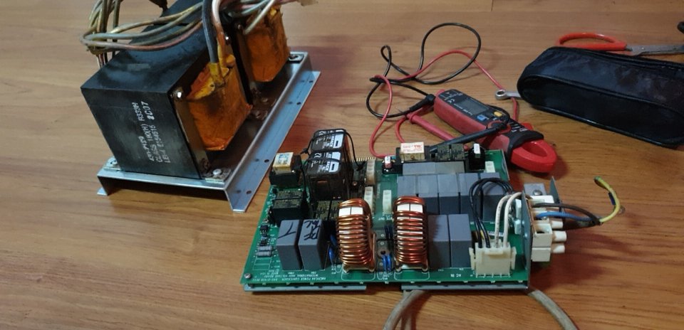

    Cá nhân em có con APC 3750w, em bổ ra lấy mỗi mạch lọc và 2 cái biến áp mod lại là ngon, bác nào muốn làm em chỉ cách . wx_camera_1545485832978.jpg
