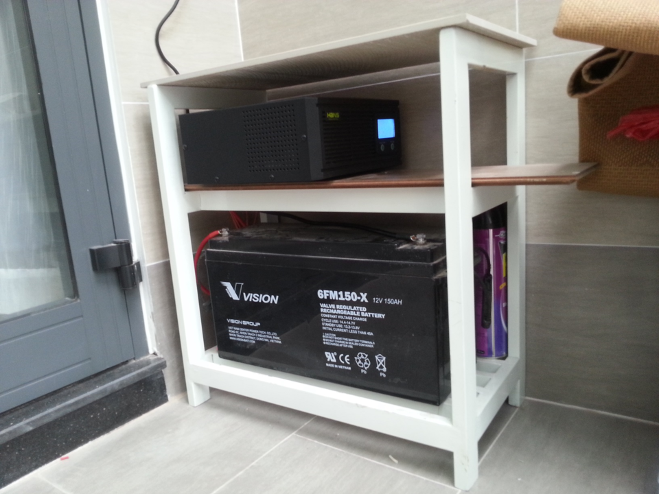

  3. Vinhaudio83
    Vinhaudio83 Advanced Member
    4/2/13
    125
    Uông bí - quảng ninh
    UPS Fuji electric model : GX100-3kva
    - Ổn áp lọc điện cho các bác xài điện nhật mỹ ( hàng nội địa made in japan)
    Được hoạt động dựa trên nguyên lý Điện lưới AC lọc sạch và được nắn chỉnh lưu thành điện một chiều DC và lại được lọc sạch bằng biến áp choke fe C-CORE cao cấp như ampli đèn rồi chuyển thành điện xoay chiều AC ra ngoài lúc này điện đã thật sự ổn định và sạch ko còn nhiễu . Điện áp vào từ 60->150v ra 100-110-115-120v ( có núm gạt)
    -công suất 3kva thời gian đáp ứng = 0 giây mặc dù lưới điện có tăng giảm nên hay xuống nhưng điện áp đầu ra vẫn ko thay đổi dù nhỏ nhất . Có sẵn 4 ổ cắm ra cao cấp.
    Loại này mà dùng cho audio hi-end thì tuyệt vời luôn... đạt đủ tiêu chí...![​IMG]

  10. thai64
    thai64 Advanced Member
    10/12/10
    3.661
    1.356
    Bác cho mấy cái ảnh lòng mề em nó...giá cả thế nào để còn tính.
    Cảm ơn bác trước nhé.

  15. Vinhaudio83
    4/2/13
    125
    Lòng mề của e nó đây bác ạ. E đã khắc phục tiếng ồn của quạt nên rất êm nhé các bác

  22. thai64
    10/12/10
    3.661
    1.356
    Cảm ơn Vinhaudio83 vì bác đã chụp ảnh cho tôi xem.
    Tôi cảm nhận UPS của bác thuộc loại tốt...loại này dùng mấy ắc quy bác nhỉ.
