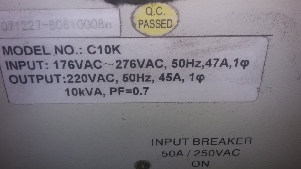

    Cho em hỏi thêm là nó có phải dòng online k ạ, và có BACL không vì em dịch bằng Guc thấy có từ BACL :D

    Em thấy nó ghi "Dual Conversion Online UPS W/Isolated Transformer", chứng tỏ nó là Online và có BACL bác ạ!

    Em cảm ơn bác. E có file pdf bảng thông số và hd cài đặt nhưng em không đọc được. Cái UPS thì nằm trong kho không mở ra xem được nên mới lên đây nhờ các bác xem hộ. Nếu vậy chắc là dùng được, em phải tiến hành thôi

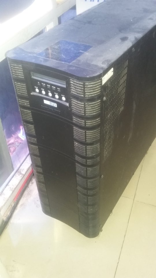

    Vâng, hy vọng trời thương con nhà nghèo, :D để em nhờ ông thợ điện lên đóng điện thử. À em hỏi thêm là em định bỏ hết ắc qui cho nhẹ và dùng không có ắc qui có được không ạ ?
    thai64 likes this.

    Có loại UPS cần phải có đủ điện áp của Ắc quy mới hoạt động...xem tài liệu hd và kiểm tra.

  14. TH1301
    TH1301 Advanced Member
    12/12/17
    103
    131
    Còn đây là dung nhan em nó

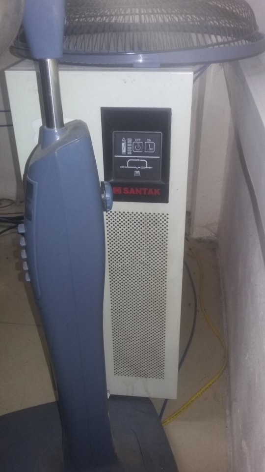

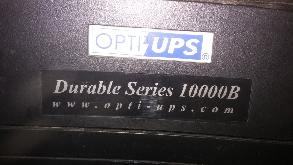

  15. TH1301
    12/12/17
    103
    131
    Còn ông này nữa, lâu nay em cứ tưởng nó vẫn chạy, hôm nay rờ đến mới biết là nó đã được cho nghỉ hưu 1 năm rùi. Không biết cái này so với cái Opti cái nào tốt hơn
