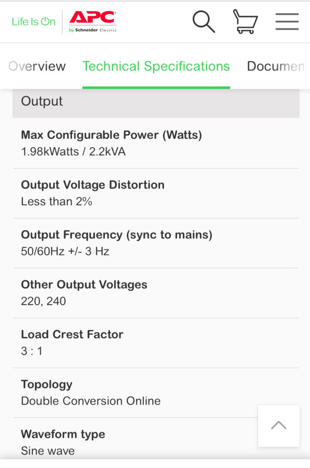

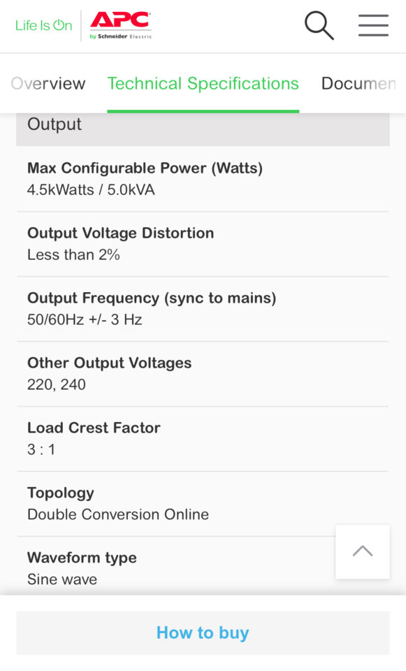

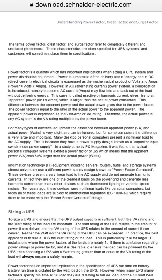

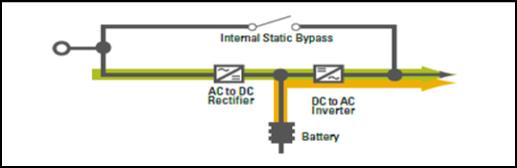

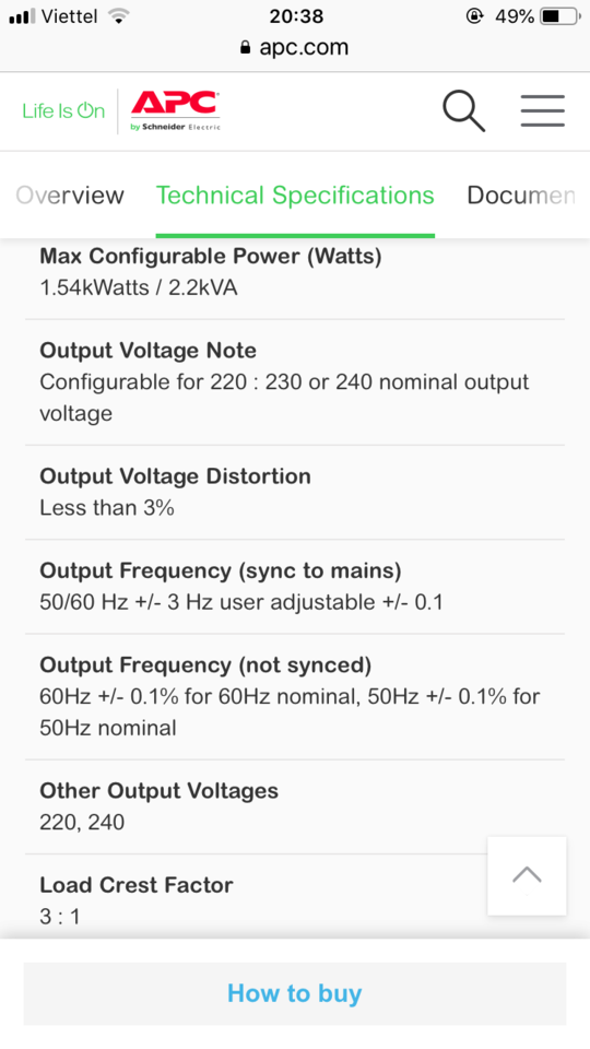

    Câu hỏi của bác để trả lời đúng được rất khó. Vì nó phải cụ thể các tham số của bộ dàn, loại nhạc bác chơi và loại Ups mà bác chọn mới cho ra câu trả lời phù hợp đc.
    Bản thân cái Ups 2kva/1200W đã là loại kém rồi thì ko thể khẳng định rằng thay lên cái 3kva là nó hay hơn đc. Bác đừng bị đánh lừa bởi bản chất câu chuyện ở đây quá mơ hồ.
    Bác xem mấy ảnh kèm theo, Ups hãng APC đứng trong top5 thương hiệu ups thế giới.
    1.Bác nhìn cho e mục đầu tiên: W/VA = cosfi. Con số này càng cao thì càng tốt. Thường loại Cosfi <0,7 là rất kém thậm chí thường là loại Offline hoặc phỏng sin. Càng thấp càng dở hơi tại sao? Tại vì khi cosfi thấp nghĩa là khả năng đáp ứng tải và dòng AC phản kháng ( VAR) là kém. Khi Reactive power nó phả ngược lại ups thì nó sinh ra méo, làm tăng THD.
    2. Mục tiếp theo Output Voltage Dístortion ( Output Voltage THD
    < 3% linear load) con số này đại diện cho thông số méo điện áp. Càng thấp càng tốt. 2-3-5% là 1 con số ấn tượng. Vì sao: vì bác mà có cái Fluke 435 cắm vào lưới rất nhiều nơi sẽ đo đc THD trên 10%. Tuy nhiên lưới là nguồn vô hạn, Ups là nguồn hữu hạn, cho nên nó còn vài điểm đo méo nữa tại các mức tải cằng tăng thì méo càng cao. Apc loại tốt nó đạt đc THD fullload cỡ 5%. Nhưng hãy đọc hết điều kiện đo: <3% at linear load, tức là nó đo kiểm ở điều kiện tải tuyến tính. Nếu phang vào nó tải cảm và tải hỗn hợp thì nó méo gớm mặt đấy.
    3. Load Crest Factor = 3/1: cái này xem ảnh cuối. Nó càng lớn càng tốt. Tuy nhiên Ups loại tốt người ta làm đến 3 lần, còn mấy cái loại Ups kém nó ghi thế nhưng ko đúng. Amp bán dẫn bác sẽ để ý đến nó nằm ở mục phụ bao gồm Slew rate ( độ bám) và Crest Factor. Số này càng lớn thì càng nhiều sò hoặc hệ sò càng khoẻ so với tải danh định.
    4. Topology / wave form... etc: dễ rồi cái này ai cũng biết. Dưng mà có người dùng hàng 2000VA/1200W lại bảo là Ups Online kìa, ko biết hiểu có đúng ko ta?

    Hoàng Anh lưu ý là Ups dân dụng thường Online các hãng chế tạo từ 1000VA trở lên. Loại của bạn theo thực tế mình làm máy đoán rằng ko phải True sine ware rồi.
    Online ban đầu người ta ám chỉ loại Ups luôn chạy mạch DC-> Inverter -> Load ( công nghệ Double Conversion). Về sau người ta chế tạo ra các loại chuyển mạch bán dẫn siêu nhanh ( cũ dùng relay cơ khí) thì các hãng dễ dàng hơn trong việc tuỳ biến đa dạng sản phẩm dân dụng, giá thành cạnh tranh, chia nó ra nhiều loại Online. Muốn biết nó chạy theo kiểu nào chỉ có thể xem User manual. Technical Specification ko đề cập hoặc là nhiều hãng kém còn lập lờ câu chữ.
    Các mô hình của Online:
    1. Double Convertion True Online: Luôn luôn chạy mạch Inverter để cấp nguồn AC. Mạch phía trước của nó là Mạch DC sẽ hoạt động như sau: Lấy từ 2 nguồn chia làm 2 nhánh. Nhánh 1 (chính) là Lưới -> Sense & Protection -> Dc Boost PFC -> 350-410Vdc ( đối với 1phase). Điểm này gọi là Thanh cái DC ( DC bus) sẽ dẫn đến lối vào của Inverter.
    Nhánh 2 (phụ) sẽ là Batteres: các loại áp thông dụng danh định là 12V, 24V, 36V, 48V, 72V, 96V, 108V, 144V, 192V, 216V, 240V, 288V... Chưa nói mạch 3pha.
    Điện áp này nó đi qua 1 mạch DC Boost-Buck sao cho bằng điện áp DC bus để hoà vào nhau.
    Dựa trên cấu tạo này, nó giống như 2 cái bể nước ra 2 ống nước gom lại vào 1 ống to hơn ( Dc bus) rồi xả xuống. Do vậy khoá 1 bể thì bể còn lại vẫn hoạt động ko cần đến transfer switch và dĩ nhiên sẽ ko có Transfer time.
    2. Double Convertion Semi Online: đó là dùng chuyển mạch bán dẫn siêu nhanh
    < 10ms, 8ms, 5ms thậm chí 2ms. Mạch DC battery - Inverter vẫn luôn hoạt động. Cái mày nó đưa ra Solidstate relay chờ ở 1 má, má còn lại là Ac lưới. SSrelay nó sẽ chọn ưu tiên lưới khi có điện, mất điện nó sẽ chuyển siêu nhanh sang thanh cái AC của Inverter.
    3. Line Interactive: Loại này gần giống loại 2. Tuy nhiên Battery- Inverter sẽ ko hoạt động cho đến khi nhận được tín hiệu mất lưới kích hoạt nó. Cũng dùng Transfer switch nhanh chậm tuỳ vào hãng và gía thành.
    Để lựa chọn đc đúng loại Online theo trên thì dễ rồi phải ko ạ. Tuy nhiên yêu cầu của audio nó đòi hỏi phải có chất lượng như điện lưới quốc tế. Các bác biết ko, điện lưới nó hằng hà sa số các tiêu chuẩn đọc hoa mắt lắm đến em hay đọc tiếng anh còn ngán.
