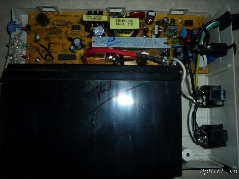

    UPS santak 500w trục trặc các bác giúp em khắc phục
    https://www.google.com.vn/search?hl...da-thay-Pin-xin-End-23h59p-14-07-2011;800;600
    hình lớn em không attachment được
    hiện tượng như sau UPS khởi động bình thường nhưng khi cắm điện vào điện lưới nó vẫn tít tít như là khi mất điện
    điện ra vẫn có em kiểm tra câu chì không đứt các bác khám xem em nó làm sao
    mùa này hay mất điện em dùng cho máy chủ quán net nên không tính tiền đc thì chết :(
    mạch sử dung 2 IRFP3205 và 4 IRF730 1 K2608

    em đo đủ điện đến chân rơle rồi bác ạ. Có điều nó cứ chạy bằng acquy chứ không chịu chạy bằng điện lưới mạch nào cho nó biết là có điện hay không có điện bác nhể

    UPS Santak! Acqui 7Ah hay sao ấy. Nếu em nhớ không nhầm thì, Còi kêu khó chịu lắm. Em cũng có mấy cái hỏng Acqui.
    Bác muốn biết chạy bằng điện lưới hay Acqui thì đơn giản. Bác dùng đồng hồ để thang Hz(tần số là biết)
    Lưới thì 50Hz ( có thể từ 49~50,xxx nhé!) khi dùng Acqui ra chỉ được 35~40Hz thôi...Đo ngay chỗ Ở điện ra của UPS là biết!
    Thông thường cái này ấn giữ tay bật nguồn lên thì xuất ra là điện Lưới. Mất điện............thì bác biết rồi. nhưng cũng chỉ được 10phut thôi. không lâu được đâu, nhà SX đã giới hạn rồi, Bác thấy thực tế thì quạt giải nhiệt không có. UPS thì kín bưng vỏ nhựa. :(
    Bác xem role có 2 loại 3 chân. Mỗi cái đóng cho 1 pha ( Nóng và nguội. sử dụng tiếp điểm thường hở của role ) đo thử xem có bị chập tiếp điểm không.... nguồn ra của UPS là COM của 2 role.

    chắc chắn là nó đang dùng acquy chứ không dùng đc điện lưới bác ạ. Rơle là loại 3 tiếp điểm tính cả cuộn hút là 5 chân
    đang dùng acquy khi có điện nó sẽ đóng role còn bây giờ có điện nó vẫn không đóng gì cả em đang muốn kiểm tra con nào điều khiển rơle khi có điện sẽ có nguồn điện nuôi rơle để chạy thẳng 220v. Em có schematic mà chưa biết kiểm tra ở đâu

    Xem role chưa bác. Tiếp điểm role này trong thời gian sử dụng mà quá dòng là bị Chập tiếm điểm ngay! xem thử xem như thế thì nó không dùng Lưới được! Mà bác ở đâu mai tôi xin , cho bác 1 cái không có Acqui về lắp acqui là dùng! Xa quá thì 1 tiền gà 3 tiền thóc! :)

    nếu đo cuộn hút rơle có điện mà không đóng thì chập tiếp điểm như bác nói phải không
    cái của em khác schematic 1 chút là có đến 2 con transitor chỗ rơle loại dán tên là 12w và 1 con nữa em quên mất tên rồi em tra data là con 2n7002 không biết có phải không tối mần lại xem sao. chỉ sợ mất điện :(

    tối qua em tháo 2 con LM358 và UC3843 gắn con mới chạy rồi chả biết là con nào hỏng nữa mừng quá lắp vào luôn
    may là em chưa đi mua acquy mới đơn giản vì em thấy vẫn invert dc 10p thì không có chuyên acquy hỏng đc :)
