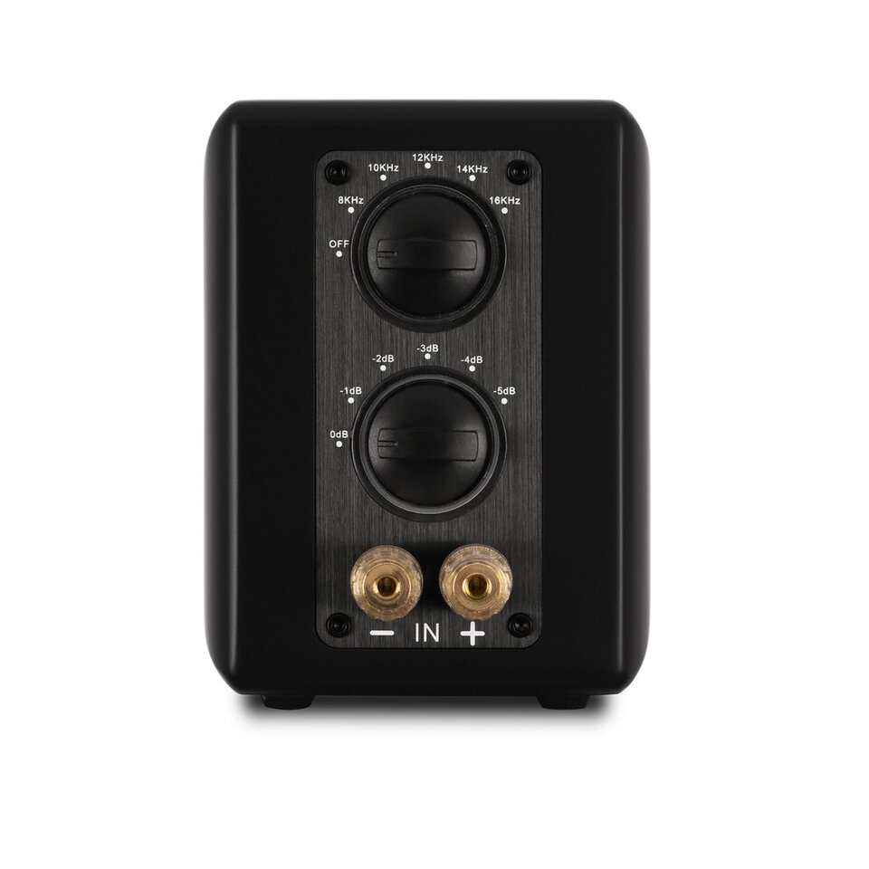

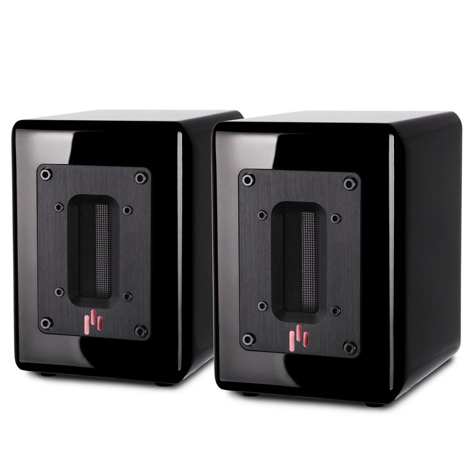

    Mạn phép xin hỏi các bác ở đây có nhiều người dùng super tweeter để mở rộng sân khấu âm thanh, và tăng tính động của một bản nhạc?
    Trước đây khi còn dùng nhưng cặp bookself có độ nhạy chỉ khoảng < 86dB mình đã phải dùng thêm super tweeter để bổ sung thêm cho các giải cao bị thiếu hụt mà cặp loa đang dùng không đánh ra được. Cảm giác khi bổ xung tweeter, âm thanh nó rộng hơn và độ vang cũng khác trước
    Sau này khi không còn dùng bookself nữa mà dùng floorstanding , dù vẫn nghe chi tiết ở những giải cao, độ động vẫn như thế nhưng có phần tinh tế hơn, tuy nhiên vẫn cứ cảm giác thiếu thiếu cái gì đó. hay là do tai mình nghe cái kia quen rồi?
    Mình dùng cặp này để bổ sung thêm cho giải cao:
    Aperion Audio Super Tweeter Speakers - MK II
    Aperion_Audio_Aluminum_Ribbon_Super_Tweeter_Speaker_MKII.jpg Aperion_Audio_Aluminum_Ribbon_Super_Tweeter_Speaker_MKII_back.jpg Các bác ai đã dùng thì vào chia xẻ nhé

    Bác nói điều này chính xác, thực tế mình dùng thì thấy bass chắc hơn và giải cao được mở rộng , cái soundstage nó rộng hơn, mình nghe được sự rung động trong giong ca của ca sỹ (vocal vibaration), âm thanh nghe đều khi nghe ở nhiều vị trí trong phòng, không có cảm giác nhạc đang phát ra từ cặp loa trước mặt. Với crossover build in ở cặp này, các bác có thể cắt tần số phù hợp theo cảm nhận giải cao của mình, cặp ribbon tweeter này nó integrate rất rốt với cặp main chính của các bác , nên khi add cặp này vào các bác không nhận tháy sự có mặt của nó trong tổng thê âm thanh đâu, dynamic range cũng được cải thiện thêm.
    Đây là cảm nhận của mình thôi nhé

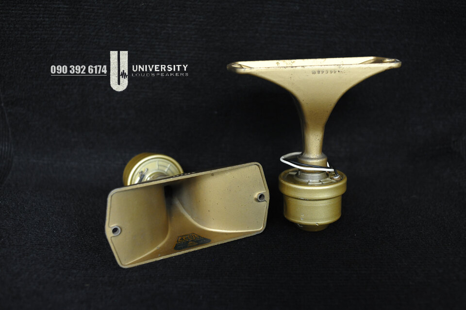

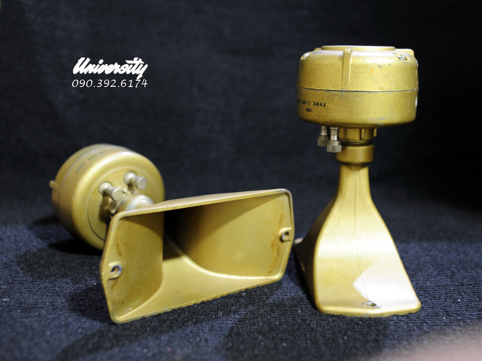

    Bác xem thử treble University Mid-T/4401 và siêu treble HF-206 (T-60)
