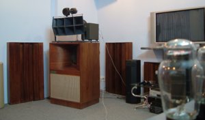

    :D đây là cặp altec A5 em đã nhập về cách đây 5 năm , sau đó thì dán veeneer tùm lum : ... sau vài cặp driver 604E và 605B thì đến lúc này em mới hiểu là không gian âm thanh nó khủng khiếp như thế nào :D - sau đó thì nhập thêm 2 cặp A7 với 2 loại còi khác nhau ... tiếp tới , vì điều kiện khó khăn hơn nên chỉ nhập driver mà thôi
    lúc đó thỉ phải loay hoay với cái cross N-500F , N 500D ....
    các bác thân mến , theo kinh nghiệm của em thì cặp AL A7 hay A5 đúng với công dụng của nó là dùng để tạo ra 1 thứ âm thanh cực rộng , phát huy lợi thế của công nghệ mà có được cái độ nhạy thật cao... mục đích tạo ra 1 thứ âm thanh trung thực với 1 âm lượng thật ấn tượng mà cái chính là để những người đang thưởng thức nghệ thuật lúc đó dù ngồi xa hay gần đều có cảm giác âm thanh hoàn hảo .. ở các dãi mid cao hay 1 con mid cực trầm
    các seri A1-A2- A5 -A7... với các cabinet như thế người ta phát huy nó chủ yếu là tạo tiếng mid cao thật rỏ và tiếng mid trầm thật sâu nhưng vẩn rỏ - tùy theo không gian mà người ta sẻ dụng các loại A khác nhau.
    nếu là sân vận động hay nhà ga, phi trường ..chỉ gắn các loại A này là đủ . còn trong rạp hát hay nhà hát , để tạo thêm phần trầm -AL còn có thêm nhiều loại cabinet cho bass sup khác nhau mà vẩn sử dụng các drver 515 hay 416 ...
    song song đó AL còn thiết kế riêng các dòng loa dùng cho phòng khách của các căn nhà Mỹ rộng lớn với các loại phân tầng cũng cắt ở 500hz- 800hz nhưng với các thiết kế khác nhau nhằm giảm bớt chồng lấn giao thoa các tầng số cắt để tạo ra khung âm thanh hợp lí hơn ... lúc đó , người ta chỉ nghe dĩa nhựa với các loại âmly đèn mà thôi
    dày dặc đa số các loại cabinet khác nhau ra đời lúc ấy ( sau 1955- chấm dứt thế chiến - ăn chơi phục hồi :D ) mà khách hàng nhiều nhất bấy giờ là vô số các phòng thu và đủ loại quán xá , bar biếc um sùm ...
    câu VOICE OF THE THEATRE ( xuất châu âu ) hay VOICE OF THE THEATER dán trên thùng loa không như chúng ta nghỉ rằng nó chỉ dùng cho ...rạp hát . triết lý của AL theo nghĩa bóng là khi bạn nghe AL cất tiếng ở bất kì nơi đâu trên thé giới bạn sẻ cảm được cái âm " tiếng vọng của nhà hát " ... Altec chảnh ! :mrgreen:
    ngày nay - với nhiều loại source ( như CDP ) và nhiều âm thanh tiết tấu phức tạp hơn cấu tạo của loa cũng đã rất nhiều thay đổi ...
    chơi AL cổ là chơi của thú hoài niệm , chơi loại loa độ nhay cực cao với phân tầng cực kì đơn giản , có gì ra nấy . cái này làm khó chúng ta đây , các bác đang chơi a7 có thể cố gắng trang âm , setup phòng nghe sau cho hợp được với nó ( bớt dải cao , còn dải dưới ) đầu tư tốn kém và lâu dài mệt mỏi co thể không biết rằng đầu đuôi là tại cái cross kia , chỉ cẩn cải tạo chút thôi là ..êm ru bà rù - các bác có thể lắp thêm hay mua vài cái cross khác mà thử , sẻ thấy hiệu quả hơn về âm thanh - cái này gọi là cải tạo âm thanh theo ý muốn . cái cross atec kia cất đi để dùng lại sau này có ý khác ... có mất mát chi đâu
    phòng nghe chật hẹp , không thể setup thêm cái thùng bass cho A7 thì các bác nếu muốn nghe bass đủ có thì vặn volume to lên =>cái mid nó khủng khiếp lắm đúng không ? át hết tất cả ... chúng ta có thể cải tạo sơ qua để cân đối âm trung 1 tí cho lợi âm trầm mà không ảnh hưởng đến thùng nguyên bản
    cái tấm ê căng vàng vàng bên dưới thực chất là cái nắp lổ hơi em gắn thêm , vì lổ hơi của thùng này rất lớn , âm thânh phức tạp hơn ra sẻ mất kiểm soát cho nên em đã làm thêm miếng ván 1,8 mm gắn vào thật chắc , trên đó khoét lại cái lổ 7 X 55cm và thêm hộp vô sâu 30 nữa ... các kích cở có thể tăng giảm theo yếu tố sở thích -- mục đích chính là cản bớt cái mid trầm ngoài ý muốn lọt ra và chỉ ưu tiên cho cái trầm hơn ...
    còn nhiều điều lí thú về chơi AL - em đi làm đây :D chúc các bác vui vẻ cuối tuần

    Bác Dũng diễn tả Altec thật là......, đúng là Fan của Altec. Trong ảnh bác Dũng dùng củ gì ở trên đấy, có phải củ đó bác dùng để làm tweeter không bác?

    A7 + super teble thì thành A7+1 roài :D đâu còn nguyên bản nữa. Muốn nghe giao hưởng thì loa ít nhất phải 3 đường tiếng trở lên chú nhể? Giao hưởng mà bass thấp ko có nghe mất bè trầm, giải cao thiếu thì mất chi tiết vì nhạc cụ trong dàn giao hưởng nhiều thứ linh tinh lắm nếu loa 2 đường tiếng thì vô hình chú đã giảm biên chế của giàn nhạc roài :mrgreen: .
