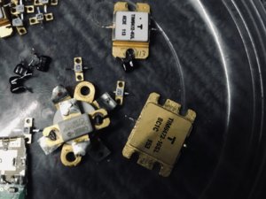

    Tình hình tuần qua ve chai vô tình đá trúng lô Tokin THF-51S, match (thấy ghi 24,5 em nghĩ Vgson mấy con = -24.5v ). Sau vài ngày tìm hiểu thêm về THF-51, ác cảm ban đầu(Ciss =6500-8000pf) tiêu tan, thay vào đó là cảm giác khá phê khi thấy chúng rất khá phù hợp cho AF và dễ dùng khi diy nên xuống quyết định tết này sẽ ăn tết với tụi sò nguồn này.
    Mong dc sự hỗ trợ từ các cụ.
    Thông tin về con này ít và tản mác kiếm rất mất thời gian nên những thông tin gì có trị về nó em sẽ gom nhặt về đây tiện tra cứu về sau.
    Kính các cụ.
    Đầu tiên hình thật của chúng. Google thấy loại này chưa có fake, từ Taobao, Ali, Ebay nhìn đều là hàng hịn hết.

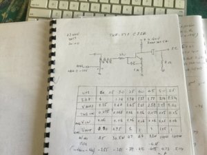

    Đã tìm thấy đặc tuyến của Tokin THF-51S do thành viên zeljkor người Bosnia vẽ: https://www.diyaudio.rs/topic/5479-pojačavači-sa-sit-tranzistorima/?page=16
    Nhìn đặc tuyến thấy lệch khá so với kết quả thành viên prass1170(diyaudio) match vài trăm con tại 24v/2a. Nhưng chỉ một cái gì đó gần giống thế này đủ để rồi một ngày THF-51 sẽ thành huyền thoại, tin em đi.
    Max sexy ;)
    Od gore ka dole 0 do -4V sa 0.5V razmakom.
    (Từ trên xuống dưới 0 đến -4V với khoảng cách 0,5V.)

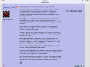

    Có hai chuyện cần làm để tránh SIT không bóc khói:
    1- bảo vệ gate với zener 9-10v nối trực tiếp vào source.
    2- dùng ổn áp, ổn dòng, có mạch chỉnh dòng chống quá tải, 5A chẳng hạn.
    Tìm sweet spot, “tuyệt điểm” cho SIT:
    1- Đo distortion với ARTA.
    Dùng mạch đơn giản như MoFo hay Nemesis.
    2- Vẻ đường biểu diễn Vgs và Ids.

    Lúc tôi cọp bi SIT-3, vì chưa nắm được thông số, tôi dùng hai nguồn bias (pin 3S lipo chia thế qua biến trở) để tìm tuyệt điểm theo chiêu của Thày Pass.
