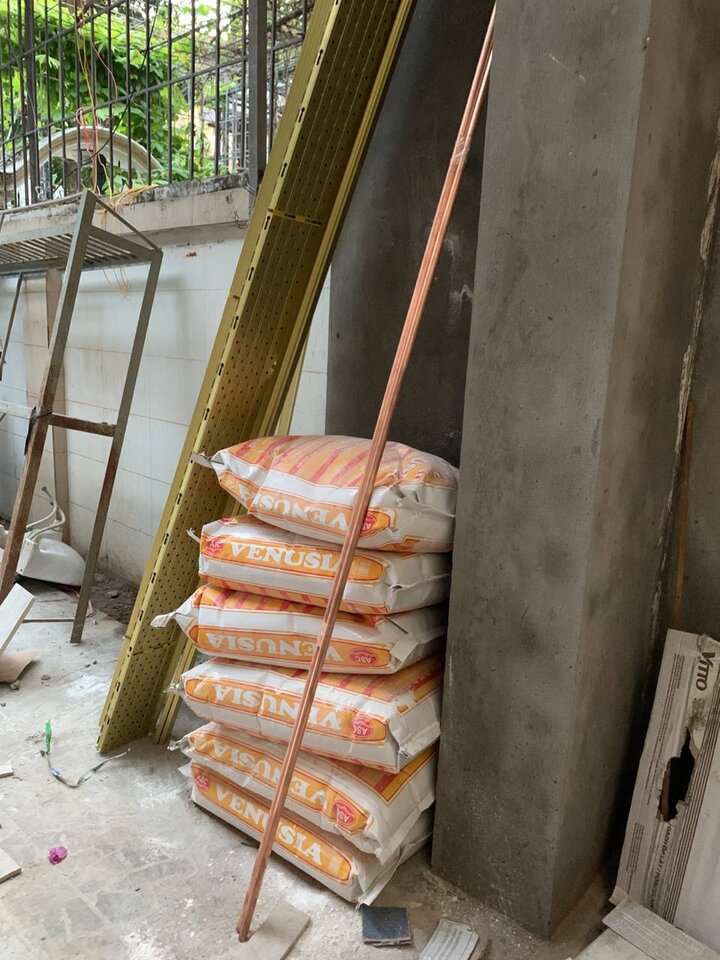

  6. Michael2018
    Michael2018 Approved Member
    11/11/18
    14
    19
    Cố gắng khắc phục thôi bác, còn có điều kiện thì chơi 2 em ntn, đóng kéo dây bt là dc, khoảng cách 2 cọc cố gắng để trần dây và cách nhau ~3m
