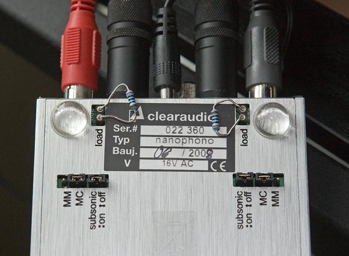

    Hiện em có phono nano V1 và kim MC Audio technica AT32E.
    Em thấy bên dưới phono có khe cắm trở tải.
    Xin hỏi các bác có kinh nghiệm là nên gắn cho nó trở trị số bao nhiêu?

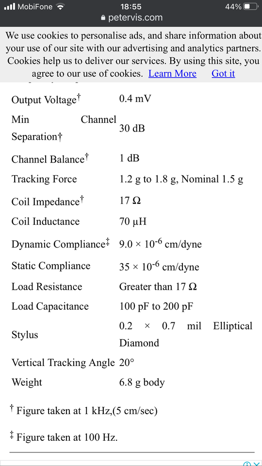

    Theo cái này thì impe 17 ohm, đầu ra tầm 100-150 ohm cho trở cắm. E đã dùng v2, nhớ o chính xác lắm hình như kèm trở: 50-100-250-500 và 47kohm thì phải. Bác thay cặp từ 100 trở lên đến tầm 150 là ok. Quan trọng HT bác ra sao, hợp cặp nào thì cắm.
    Lưu ý: trở càng cao tiếng càng dày, tình cảm nhưng nhiều quá sẽ bí mất chi tiết, cho nên tuỳ HT và gu tai nghe bác à. Thân
    - trở nên cắm cố định chiều theo quy định vạch màu sẽ hay hơn. Trong hình bác cắm 2 vế ngược nhau đấy

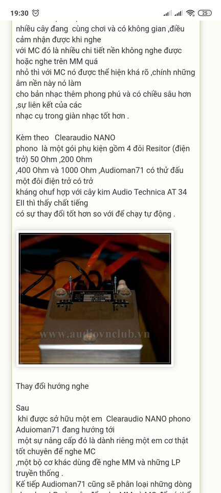

    Kaka. Do em có đọc trang kia bảo là automatic fix.

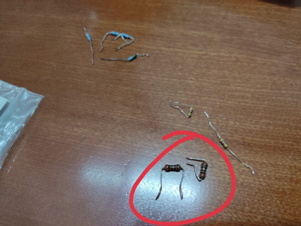

    Trong số các cặp trở hiện có. Em lục được 1 cặp trở audio note tantalum trị số 200Ohm giá 300k/cặp và lắp vào. Kết quả tích cực: âm lượng tuy có nhỏ đi nhưng âm thanh bớt ồn và ko bị nhoè như trước.
