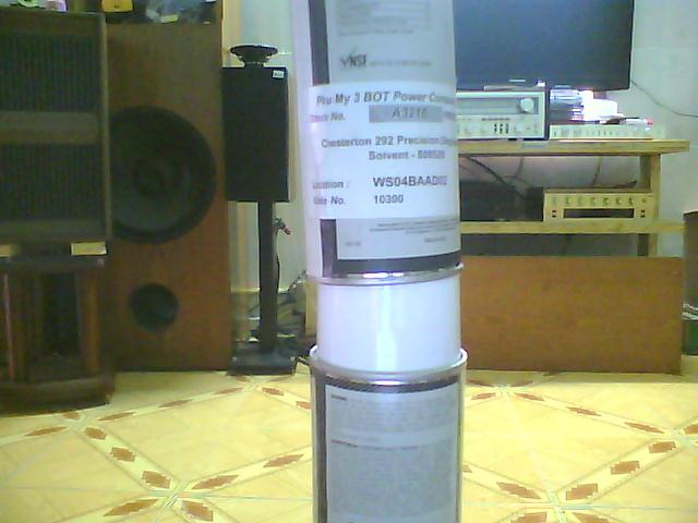

    Dầu máy chỉ làm trơn thôi.Loại làm sạch chiết áp thường đựng trong chai như chai xịt muỗi,khi xịt vào nơi như volume chẳng hạn thì nó làm lạnh đột ngột và khô ngay sau 2-3s.Chính vì làm lạnh đột ngột nên nó làm dòn và bong những bụi bẩn bám vào bề mặt,xịt mạnh thêm 1-2 lần là xong.Nếu cụ nào cho dầu vào volume rồi mà xịt cái này vào thì tình hình còn tồi tệ hơn,dầu sẽ bị đóng thành mỡ luôn-cái này e bị rồi.

  22. NhuQuynh08
    NhuQuynh08 Advanced Member
    6/5/09
    144
    Chai 292 xịt vào volume or pcb trước để rửa sạch dầu-nước có mùi thơm,bọt như xà bông mà k dẫn điện,e đã thử khi amp đang chạy.
    Sau đó mới nên sd chai 296 này làm bong các mảng bám,e thử xịt vào jack cắm bông sen đằng sau amp-nó làm bong các mảng bám bẩn,rất sạch sau khi chà lên chỗ xịt.
    E chụp = webcam laptop nên hơi mờ,cac bác chịu khó xem vậy.
