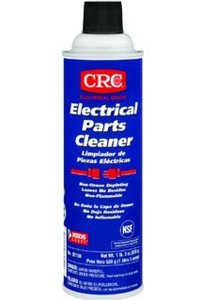

    Cái này được không các bác!...............................................

    Bác cứ đảm bảo làm đúng quy trình vệ sinh là được.
    Đảm bảo các thành phần của nút vặn phải sạch, khô, thoáng khi hoàn thành việc vệ sinh.
    Thợ người ta chỉ dùng Cồn và cục gôm học trò người ta cũng vệ sinh nút vặn được kia mà.... Hi hi....
