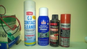

    Trong điều kiện khí hậu nhiệt đới nóng ẩm và nhiều bụi thì việc vệ sinh bảo dưỡng định kỳ cho các thiết bị điện nói chung và dàn máy audio nói riêng để nâng cao hiệu quả sử dụng và độ tin cậy của thiết bị theo em là thật sự cần thiết.
    Còn bảo dưỡng sao cho đúng thì cũng khó vì chẳng có quy trình nào áp dụng cho các dàn máy cả. Tuỳ theo bộ dàn máy cụ thể và điều kiện môi trường nơi dàn máy lắp đặt mà tiến hành vệ sinh bảo dưỡng cho phù hợp.
    Với dàn máy đang sử dụng em chia làm hai phần đề tiến hành bảo dưỡng: ngoại thất và nội thất .
    - Phần ngoại thất : Em thường dùng cọ sơn loại tốt, vải cotton mềm để vệ sinh. Bề mặt tay hay tiếp xúc thì cũng chỉ cần vải cotton giặt nước ấm vắt kiệt lau là Ok. Em không dùng hoá chất tẩy rửa để vệ sinh ít nhiều hóa chất sẽ làm bề mặt bị lão hoá nhanh. Phần này thì làm thường xuyên
    - Phần nội thất: Cũng như cách phần lớn các bác đang làm là dùng cọ sơn kết hợp thổi gió (quạt) hoặc gió nén áp suất thấp ( 1-2 at) là cũng đạt tới 90% công việc vệ sinh các board mạch rồi. Các phần tiếp xúc như giắc cắm, chân đèn chuyển mạch, chiết áp (cọc loa, đầu giắc cắm dây loa, dây tín hiệu )…. hoặc vì lý do nào đó thực sự cần rửa bo mạch em dùng các loại tấy rửa chuyên cho thiết bị điện như hình dưới ( trừ bình Philip). Khi xịt em dùng vải cotton che chắn phần cần vệ sinh đề chất bẩn được thổi thấm vào vải không khuyếch tán sang khu vực khác. Lưu ý không phun vào các màn hình hiển thị hoặc phần cơ sẽ làm hỏng mỡ bôi trơn. Phần này tùy theo thực tế mà làm toàn bộ hay chỉ từng phần nhỏ, nếu nội thất sạch sẽ thì chỉ cần sử qua mấy phần tiếp xúc thôi.
    - Nên dùng chất tẩy chuyên dụng cho thiết bị điện, có thể dùng chất rửa cách điện AT3200 dạng lỏng vừa rẻ và tiết kiệm. Không dùng loại để lại lớp dầu sau khi phun và không nên dùng các chất như Thinner, Kerosene, xăng …. Sẽ ảnh hưởng tới phần nhựa PVC như dây dẫn, bề mặt ngoại thất và không an toàn cháy nổ.

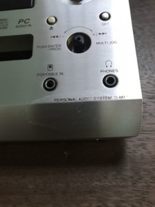

    Hậu quả khi lấy dầu xanh con ó singapo lau bằng bông gòn ... hic !
