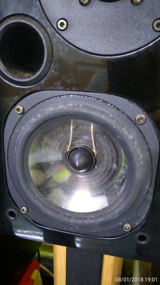

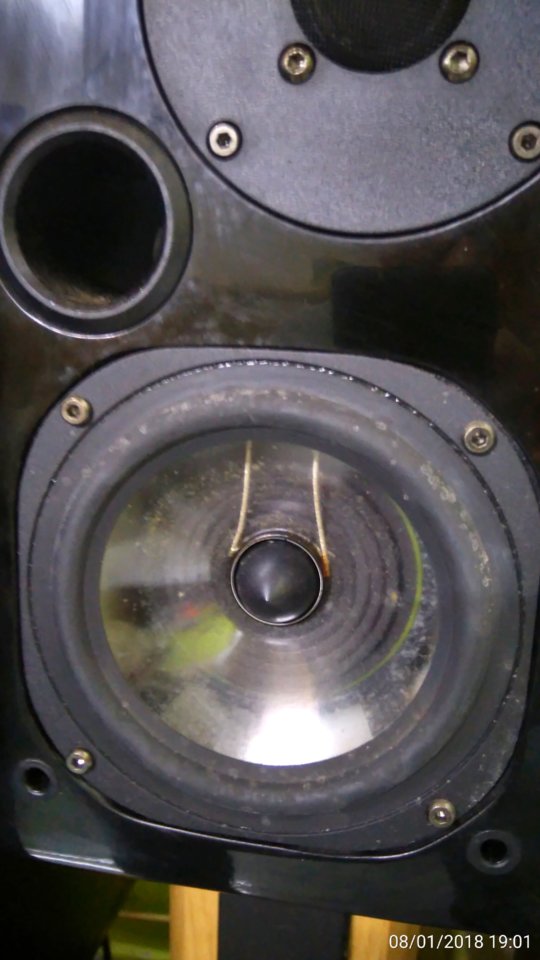

Tình hình là em có cặp loa BS để có gần 2 năm không dùng, mấy hôm trước bỏ ra để nghe thì thấy mốc hết cả, trên gân cao của loa có những vệt mốc màu trắng(như hình em gửi đính kèm), em đã dùng rẻ khô mềm lau nhưng ko hết, màng loa cũng vậy. Bác nào có kình nghiệm cho em hỏi chút là dùng dung dịch gì để lau sách được mà không ảnh hưởng đến loa ạ. Cảm ơn các bác trước
Xem hình mình thấy không những loa bị mà thùng cũng bị mốc, bạn nên tháo hết loa ra vệ sinh thùng sạch sẽ bằng khăn nhúng nước vắt khô xong phơi nắng. Củ loa mình cũng làm như vậy nhưng không phơi nắng.
Lau xăng mới sợ chứ cồn không vấn đề gì. Lau xong bay hơi ngay mà. Cồn an toàn đừng có vừa lau vừa hút thuốc là đc :d
theo em là nếu không quá kĩ tính về thẩm mĩ thì chả nên vệ sinh làm gì. Khéo lại ảnh hưởng đến chất lượng loa.
Nếu là viền cao su hoặc cả loa dạng không thấm thì tôi cũng nghĩ ra mấy cách như dùng dầu hỏa, dừa...đại loại thế...Nhưng hôm vừa rồi vào tắm thì chợt thấy có lọ sữa rửa mặt và đọc ghi chú của nó, nói là bóc tách chất bẩn-tế bào chết trên da...suy ra là lột bụi bậm bám lâu năm. Thế là cho thử ngay kết quả loa đẹp và rờ có cảm giác "suớng suớng" tay. Chất âm cực kỳ Bóc Tách ngay. Hic Còn phuơng án khác tôi chưa thử, đặc biệt là có nón bằng kim loại chắc dùng Rp7 quá.
