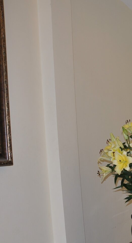

    Chào các bác,
    Em thấy theo tiêu chuẩn đặt loa ở góc nhà thì khoản cách cạnh loa đến cạnh tường tối thiểu là 60 cm.
    Bức tường phía sau loa của nhà em có 1 cái trụ đỡ sàn như hình.
    Loa của em có lỗ thông hơi phía trước.
    Vì diện tích chiều rộng của tường từ trụ đến góc nhà là hạn chế.
    Các bác cho hỏi:
    khoảng cách cạnh loa đến trụ Min là bao nhiêu có phải đúng 60 cm không?
    Nếu cạnh loa đặt sát trụ tường thì âm thanh có bị ảnh hưởng không.

  5. phuongvx
    phuongvx Approved Member
    4/3/10
    23
    Ác cái là nó chỉ là cái trụ nhô ra so với tường khoảng 15 cm chứ chưa phải là góc nhà.

  8. syms
    syms Advanced Member
    2/4/21
    562
    254
    Cái trụ nhỏ xíu ( nho ra so vii tuong 5_ 7 cm ) thì bác ko phải băn khoăn gì, còn tốt hơn là góc vuong 90 độ .
    phuongvx likes this.

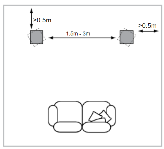

  23. phuongvx
    4/3/10
    23
    B&W nó hướng dẫn cho loa 804 và 805, như vậy có thể thấy Tannoy chú trọng khoảng cách với tường bên hơn là phía sau.

  25. phuongvx
    4/3/10
    23
    Nó tính từ thùng loa đấy.
    Hình ảnh là góc nhìn từ trên xuống.
