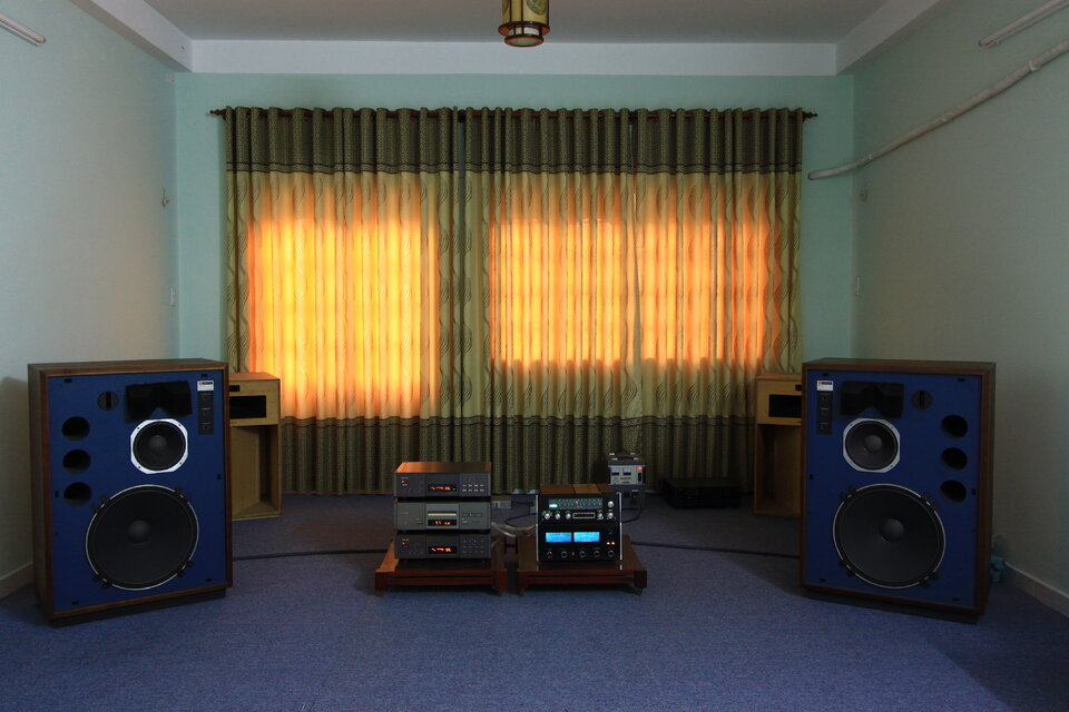

    Hướng dẫn này chỉ mang tính gợi ý cho người mới chơi và với B&W,chưa quen setup,và cũng có độ giao động( cách tường sau tối thiểu 50cm,cách tường bên tối thiểu 50cm,và 2 loa cách nhau 1,5-3m). Mỗi phòng nghe một khác,mỗi loại loa một khác nên quan trọng là phải hiểu nguyên lý setup cơ bản,và quyết định vị trí cho âm thanh tốt nhất là ở tai mình đánh giá !
    Fine tune cho thật chính xác k hề dễ,tôi phải dùng Test CD và nhiều loại nhạc khác nhau,xê dịch từng Inch một để xác định vị trí chuẩn.Ví dụ Cặp loa Sabrina tôi đang dùng trong phòng rộng 4m x dài 5m x 2,7m(cao),setup theo phương pháp WOW setup cho âm thanh hài hoà nhất ở vị trí Loa treble cách tường sau 1,5m,cách tường bên 70cm,Toe in ở mức khoảng 40 độ,và mặt loa hơi hướng lên cho hợp với độ cao ghế ngồi nghe.2 loa và chỗ ngồi tạo tam giác đều.

    Dàn bác Chim gọn gàng lại đáng kể. Chúc mừng :p:p

    Chuyện xưa kể lại thôi chứ giờ thì bề bộn hơn nhiều.
