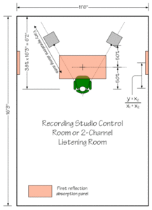

    Cái sơ đồ đặt loa của Ethan Winner - Rives Audio (chuyên thiết kế phòng nghe). Ko biết có bác nào thử chưa?
    Hôm nay em thử đặt ghế ngồi theo tỉ lệ trong hình:
    -ghế cách tường trước 38% của chiều dài phòng, ie: phòng em dài 6.5m thì ghế đặt cách tường trước 2.47m.
    -2 loa và chổ ngồi hình tam giác đều - loa phải kê gần như là sát vào tường và cách chổ ngồi 2.3m gì đó.
    Kết quả là bass tăng rỏ rệt (hay hơn, ko dội), rất ngạc nhiên là âm hình có vẻ được cải thiện dù loa đặt sát tường. Có điều ngồi gần cái loa/ tường quá ko quen, hơi ngộp nên chiều nay lại cho về vị trí ban đầu.
    Bác nào có loa bookshelf, đặt trong phòng hẹp dài thì cách này có lẻ cho tiếng bass rất hay.

    theo tác giả thì cách đặt loa này là để giải quyết sóng âm phản xạ đầu tiên (from first reflection points), đây là nguyên nhân chủ yếu gây ra cộng hưởng (bass boom), triệt tiêu (null) và méo tiếng (smearing).
