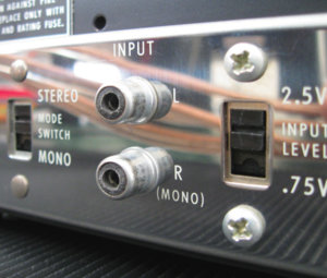

    Cái pow của McIntosh có 2 chế độ đầu vào( chỉnh bằng nút gạt sau lưng máy).
    1 để xử dụng qua pre.1 để xử dụng trực tiếp từ nguồn âm.Có thể pow của bác đang để ở chế độ đầu vào trực tiếp nên nghe trực tiếp thích hợp hơn có thêm pre.
    1 để xử dụng qua pre.1 để xử dụng trực tiếp từ nguồn âm.Có thể pow của bác đang để ở chế độ đầu vào trực tiếp nên nghe trực tiếp thích hợp hơn có thêm pre.[/quote]
    Bác nhầm 1 tý, pow Mc của e chỉ có nút gạt chọn mono và stereo thôi ạ.

    Không thể nhầm nếu thật sự có pow McIntosh trong tay:
    Cái nút gạt bìa phải (input level) 2.5V và 0.75V

    Pow của bác đẹp quá, con của e lụm cụm lắm rồi, chỉ có 1 nút chọn M-S thôi, kô có 2 nút bác ạ. Chắc khác đời nên nó vậy, chẳng giống nhau hết cả đâu.
