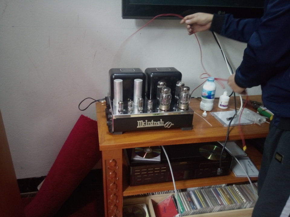

    Thực ra tùy theo phối ghép thôi. Như bạn này đã nói....
    Chắc bạn ấy cũng đã phải bỏ ra rất nhiều công và không ít của để đi tìm chân lý....
    Cuối cùng lại tìm được người đẹp của bạn ấy đang ngủ trong nhà của bạn đó. Và lại còn suýt nữa gả người đẹp này theo chồng nữa chứ...
    Hay có bộ như thế này...
    Cũng chỉ cần mỗi cục pow ghép thẳng CD cho ra loa. To nhỏ chỉ có một nút volume theo máy...nhưng chẳng thấy thiếu chi tiết nào...
    Vậy đâu có cần đến pre...
    Mấy cái đồ hiend của họ hình như ít nút lắm thì phải...

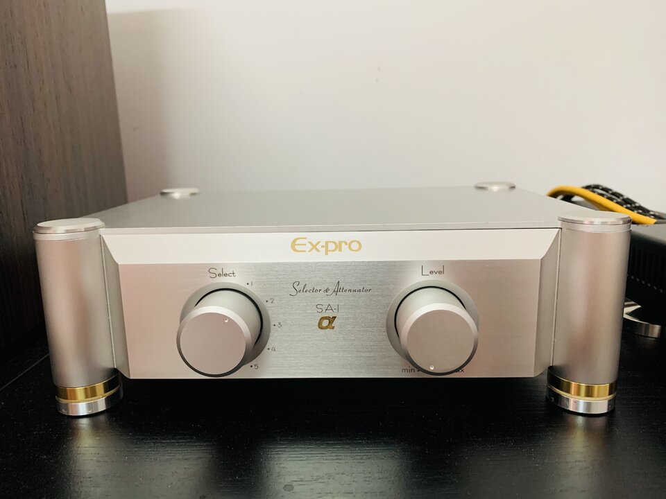

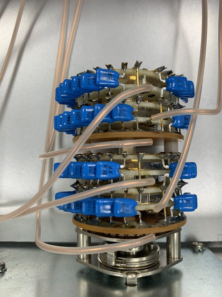

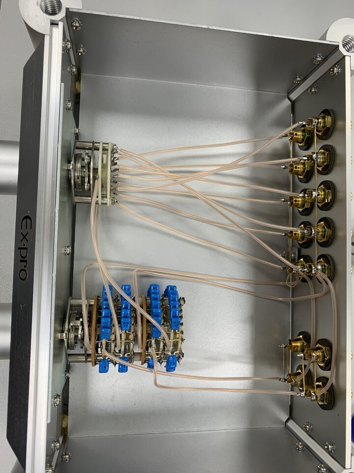

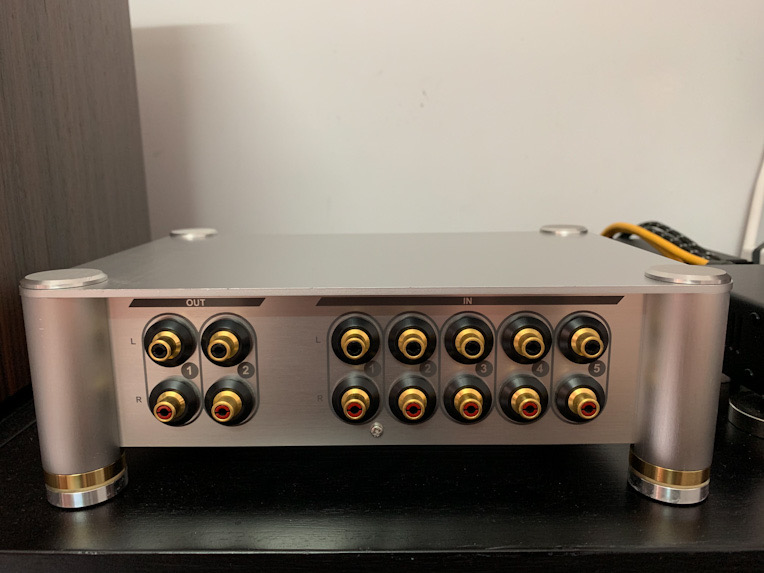

    Pre nè các cụ, Không điện, không nước chỉ có mỗi Volume :D 8B9115C2-46A0-47DD-8D6D-E47A4C425C7D.jpeg 619FEC68-7672-4300-A76F-13D820A5F4CA.jpeg 9290B091-922D-49A1-8F8E-34EAB8CFFD26.jpeg D4548114-3C0B-44DE-82D9-8C5BD0C4BD25.jpeg
