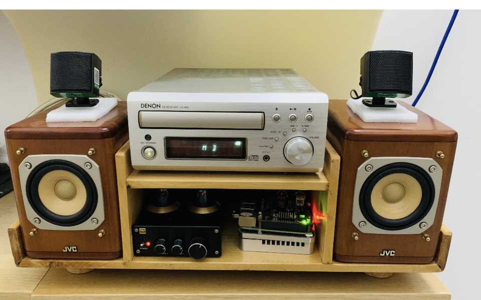

    Làm gì đến mức bán nhà vậy bác:)! Mình nghèo thì ráp 1 cái chơi chứ có gì đâu 20201127_090037.jpg

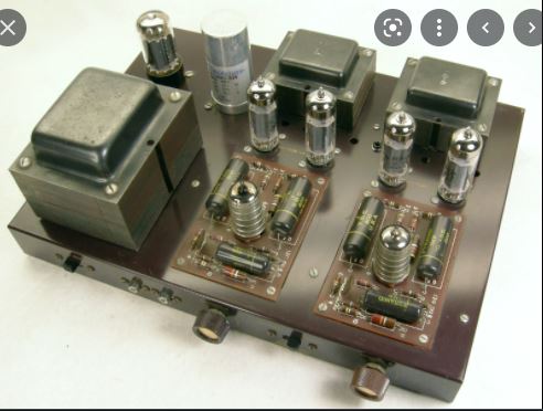

    Của em đây ạ; bác ngắm giúp em xem.
    Loa em isophone cổ (thấy bảo Loa nén nên ăn công suất)
    em cũng chẳng biết cái đèn này bao nhiêu watt nữa ạ, cái loa cũng chẳng biết bao nhiêu waat...hiiii

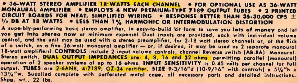

    Ảnh mờ, trông khá giống LA model 310: mỗi vế 18 W, ngõ ra loa 4/8/16/32 ôm. Nếu chọn ngõ ra không phù hợp với loa thì cũng nghe nhỏ.

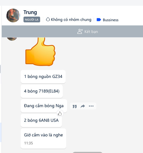

  20. fleethl
    fleethl Advanced Member
    9/4/18
    186
    416
    Quảng Ninh - Việt Nam
    https://www.radiomuseum.org/r/quell...lautsprecherbox_003864_6.html#google_vignette
    bác siêu thế.
    em thấy sau nó có ngõ ra: 4-8-16-32 ohm
    Loa em 4ohm nên em cắm vào 4ohm rồi, tiếng nó đa phần là nhỏ (nếu CD th kém còn nhỏ hơn nữa) ạ.
    bác xem giúp em

  24. Pilab
    Pilab Advanced Member
    29/1/09
    1.732
    329
    TP ThanhHoa, VietNam
    Theo như thiết kế thì LA310 hoạt động đủ công suất ra 18W khi tín hiệu ngõ vào ở mức 450 mV. Nghe khá nhỏ có thể là do lỗi tiếp xúc tại các chuyển mạch, jack cắm, các chân đèn và đế đèn. Bác chủ nhờ bác nào gần nhà thường dùng tube power vệ sinh kĩ lại các vị trí tiếp xúc trên, khả năng sẽ có thay đổi tích cực.
