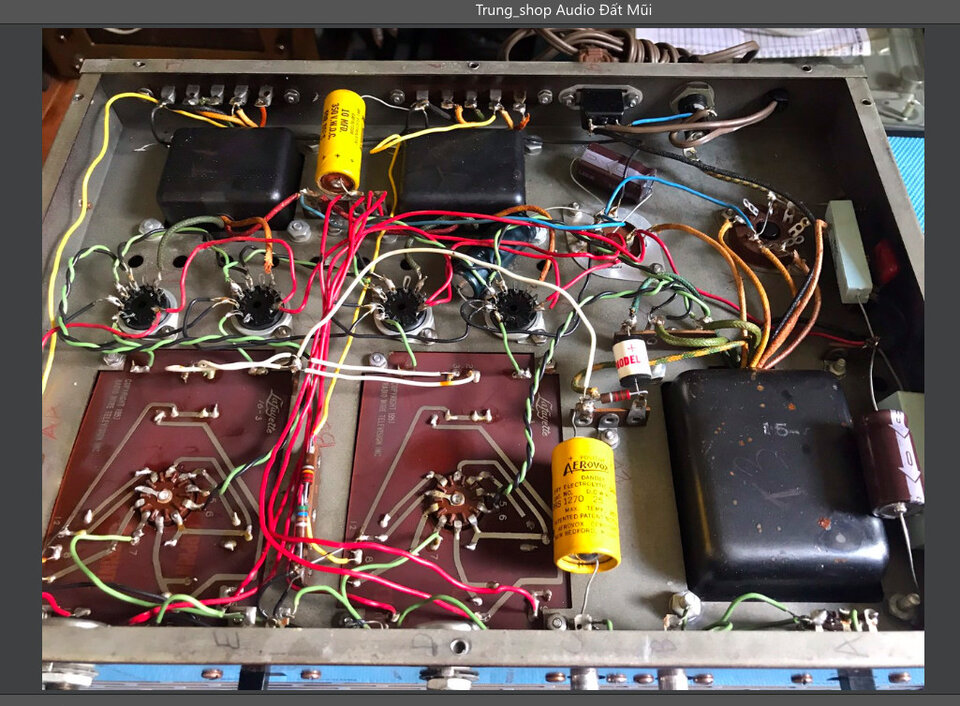

    toàn cảnh cái bộ Gà con của em đây ạ

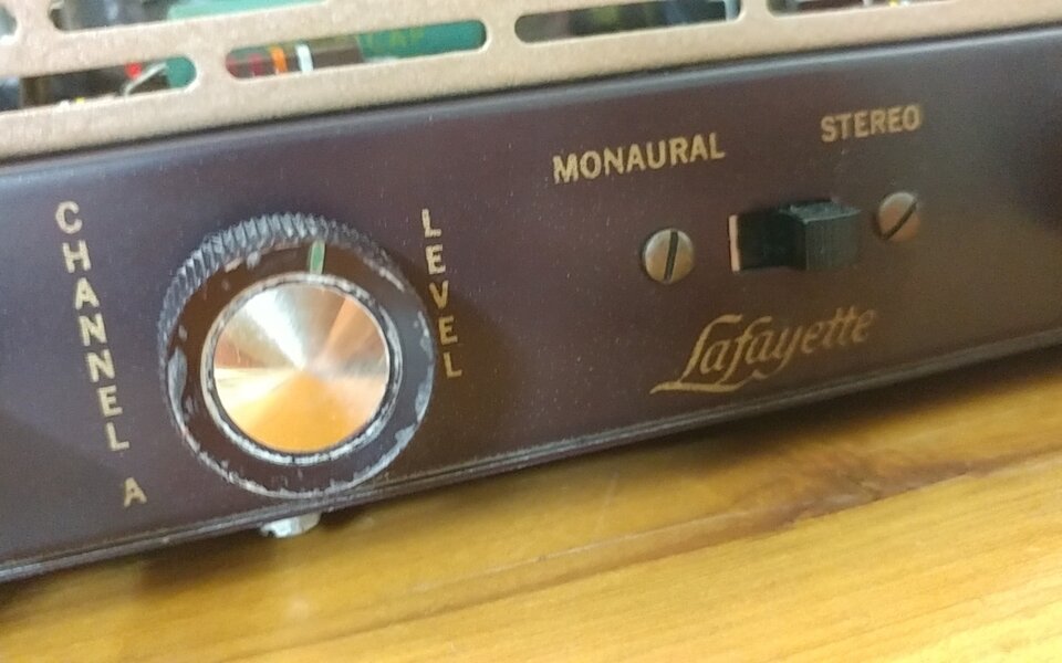

    2 bóng pre của bác ko rõ là bóng gì? Tùy ý đồ nhà thiết kế họ phân cực là pow hay amp, nếu ko ghi chú bên ngoài thì phải k tra mới biết đc. Vol vặn 10, 11h là chuyện bình thường vì tùy loại vol người ta hay dùng vol A nó k đại từ từ.
    Với 18W out nó oánh ra cũng khá dữ chứ ko yếu đâu nếu làm đúng

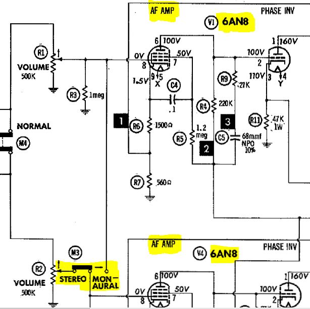

    Hình như thiết kế LA310 là amp; tiền kđại và đảo pha dùng 6AN8.

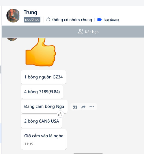

    Đây là cấu hình Shop bảo em đây ạ

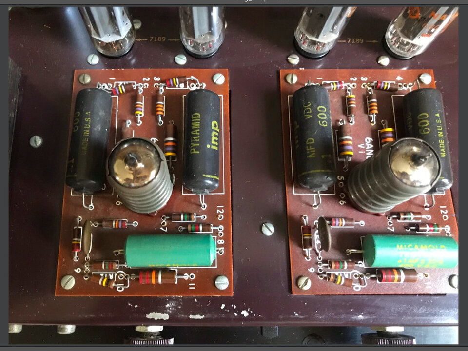

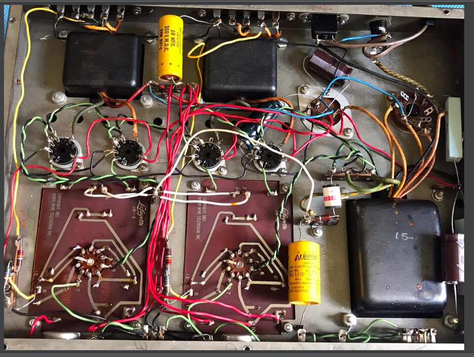

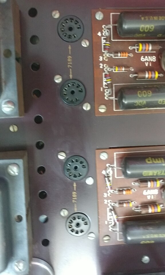

    Em nhìn ảnh thì thấy LA310 sau hơn nửa thế kỉ mà còn đẹp như vậy thì hoàn toàn không tệ chút nào mà ngược lại rất đẹp!

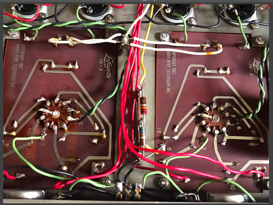

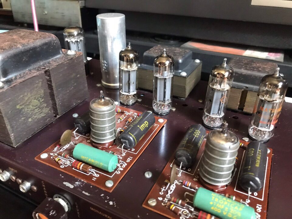

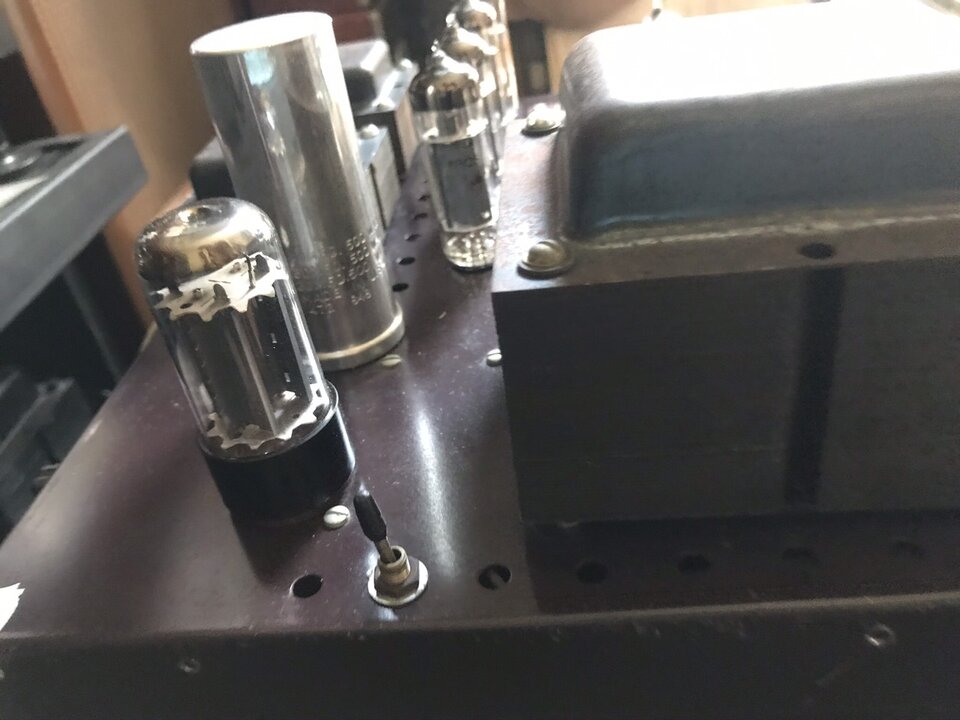

    Một vài tiếp xúc kém, lúc được lúc không có thể làm một thiết bị đang hoạt động bình thường trở nên kém đi rất nhiều.
    Chưa có thông tin đầy đủ về điện áp tại các chân đèn 6AN8, 7189, GZ34 thì chẳng thể có cơ sở để dò tìm nguyên nhân chính xác gây ra lỗi nghe nhỏ như trường hợp của bác chủ.
    Tks for All.
    fleethl likes this.
  8. fleethl
    fleethl Advanced Member
    9/4/18
    186
    416
    Quảng Ninh - Việt Nam
    Em chỉ biết chụp hình thế này thôi ạ
    Tiếp xúc thì em thấy 1 bên giắc "in put" nó hơi lỏng, em cắm thì phải ấn thêm 1 tí nó mới kêu; hoặc làm cho nó nghiêng đi để thêm tiếp xúc
    Vậy khắc phục cách nào đc bác ạ
    Cảm ơn bác nhiều nhiều
