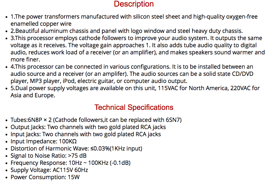

    Bác mà hỏi em thì bác có câu trả lời ngay :p:p
    Bác nên đọc kỹ bảng mô tả dưới đây và bác nên kết nối CD3 vào ngõ CD hay AUX đều được
    Nếu bác đưa CD3 vào ngõ Direct-Power thì em sợ không đủ gain vì CD3 có gain =1 (không khuyếch đại tín hiệu từ nguồn phát)
    Tấc nhiên khi tín hiệu từ nguồn phát đi qua CD3 tới Amp tích hợp của bác thì nó sẽ có 'chất đèn' chút ít :p:p
    Do thiết kế là Tube buffer nên gắn volume chẳng tác dụng gì chính vì thế nên nhà sản suất không gắn.
    Nếu bác muốn CD3 thành pre có khuyếch đại thì phải mod "tới bến" :p:p
    Cheers

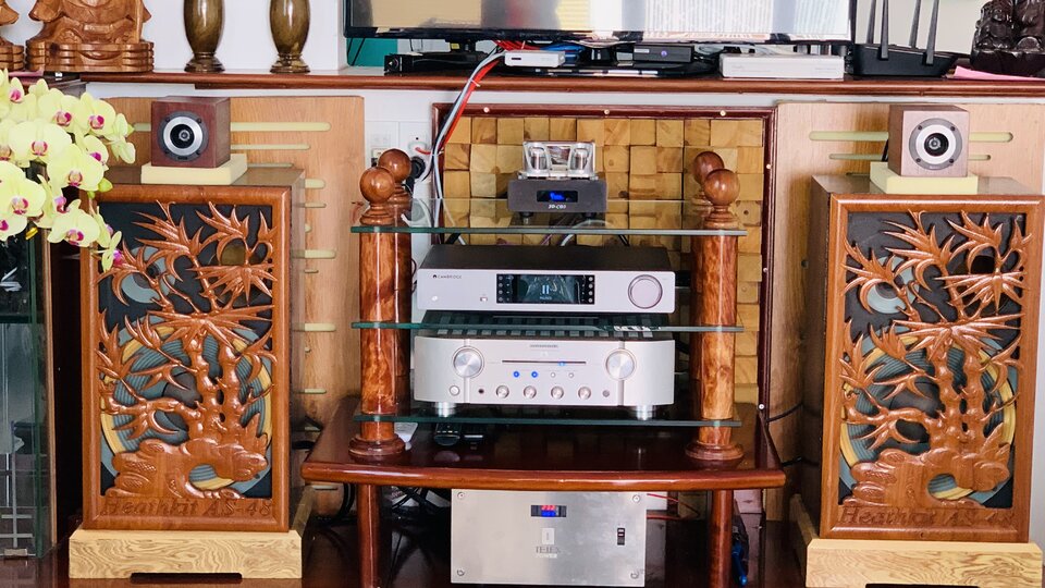

  19. nguyenquangngoc
    nguyenquangngoc Advanced Member
    Tham gia ngày:
    22/4/21
    Bài viết:
    162
    Đã được thích:
    219
    Hàng cỏ cũng phải đủ dinh dưỡng bò nó mới béo thịt mới ngon bác nhỉ!
    Em cũng sắm cho mình 1 bộ cỏ đầy dủ để không bị mang tiếng ăn kiêng, cũng tube rồi cũng bày đặt mod tụ usa bóng nga cho nó có cỏ mỹ cỏ voi… cơ mà tốn dây nhợ quá hihihi
    p.s. Bác @thai64 nhớ em không, e phá cái bacl á, giờ e chơi toàn bọn 220 nên có bác khuyên e thôi không dùng bacl nữa???

  24. nguyenquangngoc
    Tham gia ngày:
    22/4/21
    Bài viết:
    162
    Đã được thích:
    219
    Em biết chứ, cái đó e tự làm theo sở thích, khi có đủ thời gian để thư giãn, em tháo nó xuống, nghe xong lại gắn vô, nó có 2 cái chốt trên dưới thôi.
    Thanks các bác…
    À do để phòng khách nên đẹp cũng là 1 yêu cầu, mà phòng khách thì chỉ nghe khi có 1 mình…
