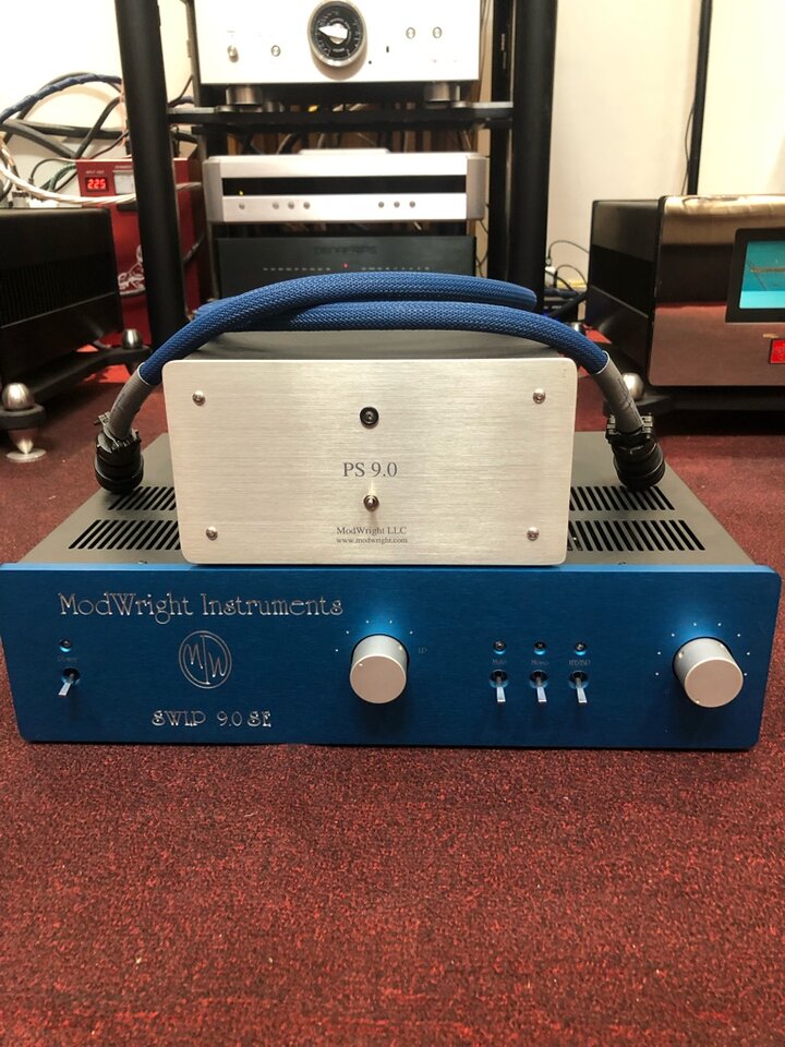

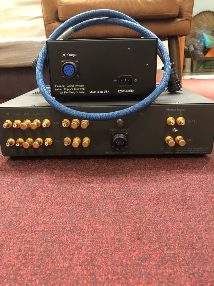

    Bác không đánh giá cao phono của pre vì bác chưa được trải nghiệm những cái có phono tích hợp với pre thôi, mời bác ghé mình trải nghiệm em này thử nhé

    Mình cũng có phono rời nhưng cái phono tích hợp pre trên là lý do mình quyết định bán con phono rời đó bác

    Con phono này có chỉnh trở kháng dc không bác? Trông gấu quá xá. Tks

    Bên trong có 2 bộ chỉnh trở kháng, gain 68db, chạy 2 bóng 6N1P và 2 bóng 6C45
