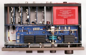

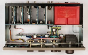

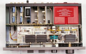

    Bên trong 44 cũng có nhiều version khác nhau đấy, để tiểu đệ lục lại cho các đại ca xờ em thử nhé! :)

    Đây này các bác:

    Như vậy là Quad Pre 44 có 3 Đời. Đời đầu tiên là bên trái có 5 nút màu vàng,bên cạnh là 2 nút đỏ>>>Tiếp theo là loại có 5 nút màu vàng bên trái nhưng 2 nút nhỏ bên cạnh là màu xám>>> Cuối cùng là đời nút xám hoàn toàn.
    @CỤ Thích đã nghe cả 3 loại này chưa?Cụ cho anh em cái đánh giá của cụ về 3 em nó nhé.
