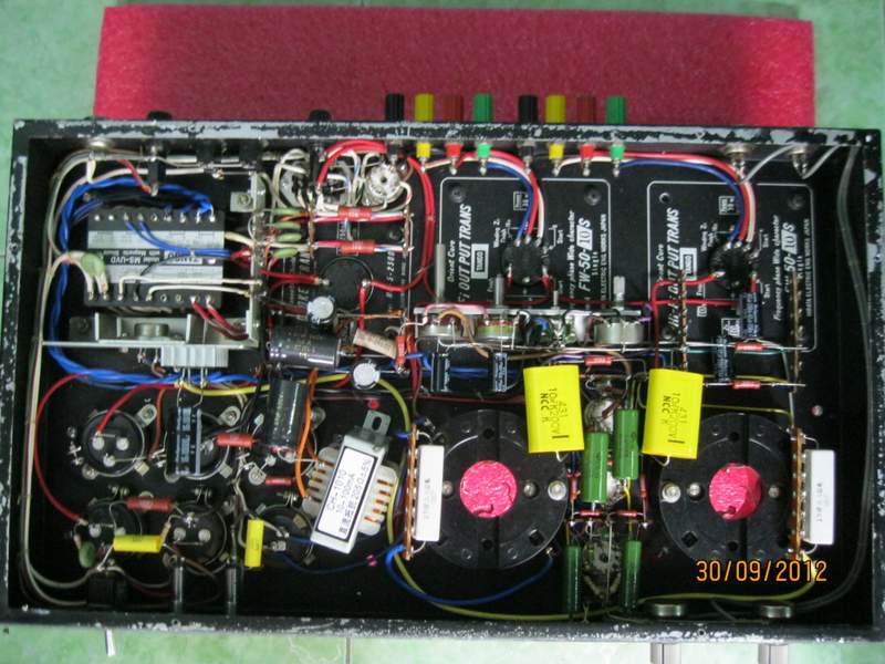

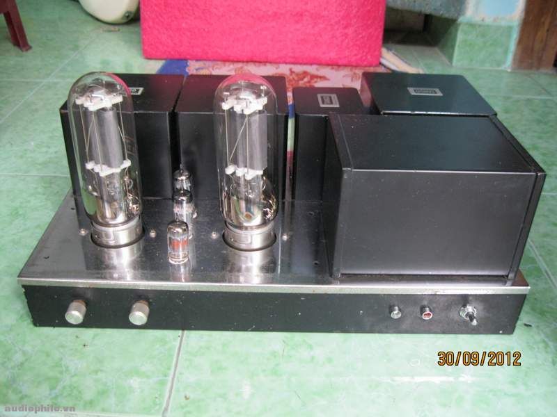

    Cập nhật Sơ đồ mach điện sản phẩm SUMO 2012.
    1. Sơ đồ mạch K120PPP của Hội Kền Kền

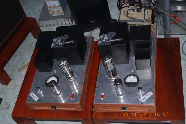

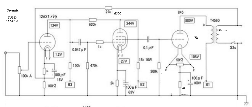

    Em xin gởi sơ đồ mạch cho BTC
    845-SE
    Kèm theo cái hình cho có khí thế

    Cám ơn bác đã gửi hình schema cho BTC.
    Em đề nghị bác xem lại !! Hình vẽ vội nên thiếu gì đó chăng :mrgreen:

    Em đã bổ sung sơ đồ lại
    Cám ơn BTC

    Sê ma kk có điểm sai sếp ơi
    Tụ 0,1uf /200v phải nối vào chân 7 của v2 thay vì chân 2 .

    Cám ơn cụ, bọn em sẽ nối lại dây :D
