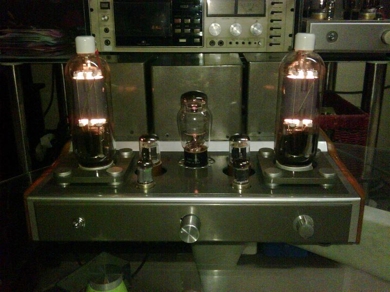

    Em xin được góp một vài hình ảnh về Chim của em ạ.

    Trước hết, BTC xin cám ơn sự ủng hộ và tham gia của bác với SUMO Contest 2012 với một sản phẩm thắm tình hữu nghị Nhật - Việt.
    Tuy nhiên, sản phẩm trên không phù hợp với tiêu chí của cuộc thi lần này.
    Xin hẹn bác ở các hoạt động cộng đồng khác của VNAV.
    Thân mến !

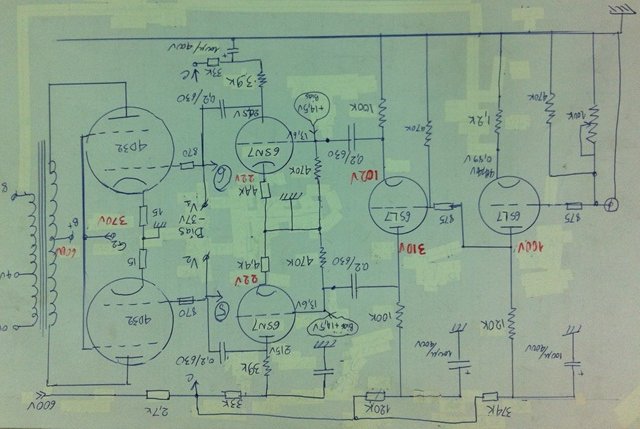

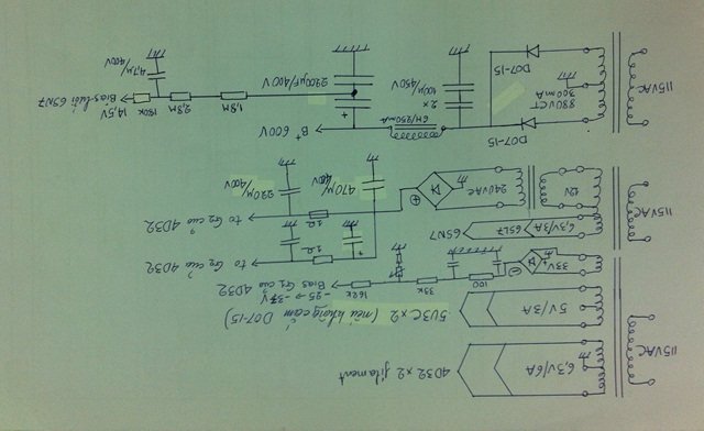

    Em xin gửi sơ đồ mạch và "hình thẻ" của thí sinh số 5: M&M PSDT 4D32-PP
  15. Nguyễn Kim Lăng
    Nguyễn Kim Lăng Advanced Member
    16/5/06
    374
    Đã xong rồi à anh Nam, em vì con nhỏ nên mai mới tập trung vào lắp được :lol:
    Mạch điện hoàn hảo quá :
    - phần nguồn hoàn hảo hợp lý một cách kinh hoàng (tiết kiệm cho nhà nước hàng tỉ đồng :lol: )
    -phần mạch thì cuộn chặn tại cathod đèn 5998 khiếp quá vừa đáp ứng được cảm kháng vừa đáp ứng được điện trở thuần thiên áp lưới dương cho đèn fu5.
    Nhưng em có một thắc mắc nhỏ:sao anh lại lắp hồi tiếp em tưởng nanh ghét hồi tiếp lắm cơ mà :?: :?: :lol:

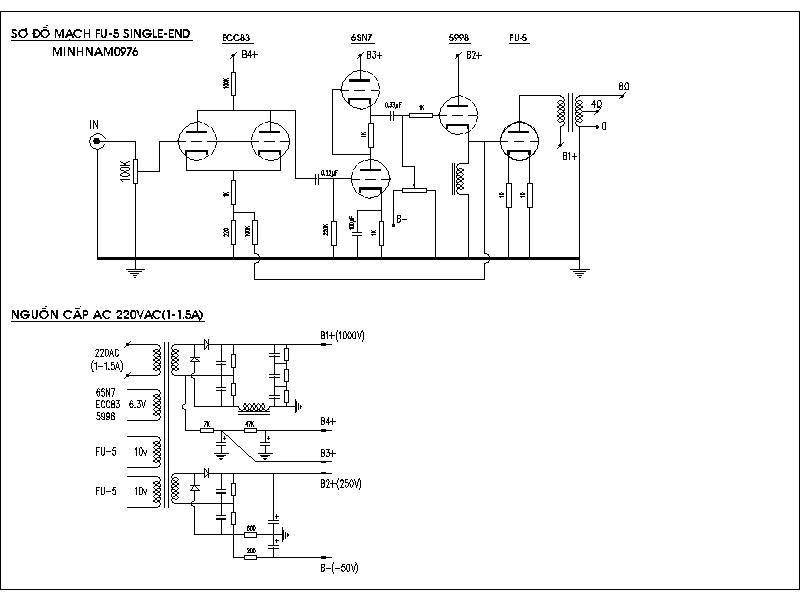

  16. minhnam0976
    minhnam0976 Advanced Member
    14/9/09
    94
    Chỉ là một chút thủ thuật nhỏ thôi ạ. Em hồi tiếp một chút xíu để giảm ù nền bác ạ. Mai em phải thay cái Volume nữa cho chắc ăn. Cố gắng lên bác PALOMA. :D
