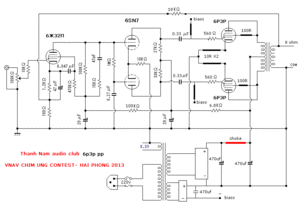

  13. Tú audio1973
    Tú audio1973 Advanced Member
    6/4/12
    2.131
    Thành Nam audio club
    Re: VNAV CHIM ƯNG CONTEST HẢI PHÒNG 2013- Hướng dẫn gửi sơ đ
    em thay mặt cho Thành Nam audio club 6p3p pp trả bài cho BTC ạ

  17. anhlongtranf
    anhlongtranf Advanced Member
    10/2/09
    1.313
    Cụ này phạm quy :lol:
  18. Suotngayloavoidai
    Suotngayloavoidai Advanced Member
    31/3/07
    1.336
    108
    Where the Worst becomes Worse!!!
    - Ý cụ là cái lưới phải nối với Anot phải không ạ? Em đoán chắc bác Tú làm cái switch để chuyển chế độ giữa 3 cực và 5 cực rồi.
  19. ttanh
    ttanh Advanced Member
    10/12/05
    3.460
    42
    hanoi
    Đề nghị bác Tuaudio1973 xem xét lại vấn đề, nếu có thì bổ sung/sửa đổi vào mạch rồi gửi lại ạ

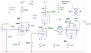

  20. mrhung
    mrhung Advanced Member
    25/2/10
    592
    Sơ đồ của em đây ạ. ........................

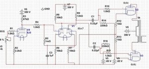

  21. ddinhchi
    ddinhchi Advanced Member
    8/1/09
    1.045
    13
    Ha Noi
    Của em đây ạ. Không biết có cần phần nguồn không, nếu cần em gửi sau.

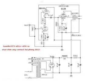

  22. Tú audio1973
    6/4/12
    2.131
    em tuaudio1973 trả bài cho ban tổ chức ạ (e81cc -el34 se)
  23. ClassA
    ClassA Moderator
    5/12/05
    2.524
    46
    Đề nghị các bác khi gửi sơ đồ ghi thêm các giá trị điện áp Va, Vk của các đèn, và các điện áp nguồn nữa nhé.
  24. Tú audio1973
    6/4/12
    2.131
    ban tổ chức cho em hỏi đây có phải là phát ngôn chính thức từ ban tổ chức không và đề nghị trên có bắt buộc ko để chúng em còn tiến hành tháo máy ra đo đạc và bổ xung vào mạch gửi lại cho ban tổ chức kịp giờ G ạ
  25. ttanh
    10/12/05
    3.460
    42
    hanoi
    Dạ anh ClassA là tổ trưởng Tổ kỹ thuật. Và đây là phát ngôn chính thức của BTC.
    Còn đúng 2 tuần nữa mới thi. Rất mong các bác đáp ứng đầy đủ yêu cầu của Tổ kỹ thuật ạ.
    Trân trọng!
    P/s: ở trên kia có thắc mắc v/v phạm quy trên sơ đồ của Thành Nam (đấu 5 cực - 3 cực...), mong các bác chú ý giải thích sớm.
