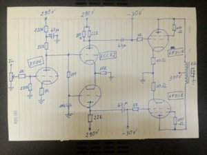

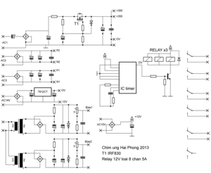

    Để nghị ngài Signori chỉnh sửa lại sơ đồ:
    1. Ghi rõ tên các bóng
    2. Vẽ lại điện trở 200k bị cụt chân
    3. Vẽ lại mạch fixed bias, theo sơ đồ hiện tại thì ampli ko thể kêu được.

  12. Signori Skymarket
    Signori Skymarket Advanced Member
    21/9/10
    441
    Gầm Trời Hà Nội
    Re: VNAV CHIM ƯNG CONTEST HẢI PHÒNG 2013-Hướng dẫn gửi chim
    Em xin nộp lại sơ đồ
    1. Em đã ghi rõ tên các bóng
    2. Em đã vẽ lại điện trở 200k bị cụt chân
    3. Em đã vẽ lại mạch fixed bias, theo sơ đồ hiện tại thì ampli của em đang kêu.
    Grazie, cụ ClassA!

  13. Tú audio1973
    Tú audio1973 Advanced Member
    6/4/12
    2.131
    Thành Nam audio club
    EF 86 là đèn 5 cực sao bác vẽ có 3 cực nhỉ

    Bác cho em hỏi tụ nối tầng là 0.47uF hay là 47uF :D
  17. Signori Skymarket
    21/9/10
    441
    Gầm Trời Hà Nội
    Chết chết e nhầm. 0.47 mi. Bác huyhoanghp96 sửa giúp e cái. Hay là mình cứ mặc định nó là 0.47mi bác nhá :wink:
  18. Nguyễn Kim Lăng
    Nguyễn Kim Lăng Advanced Member
    16/5/06
    374
    Hình như Chu mày điền lộn vị trí 2 con điện trở tải của đèn ef86 rồi,vẽ như vây tăng âm kêu bé tí hà.
  19. Tú audio1973
    6/4/12
    2.131
    nếu đấu 3 cực vẽ như bác vẫn ko đúng
  20. huyhoanghp96
    huyhoanghp96 Advanced Member
    7/7/11
    3.818
    HBG198 = beer + ghẹ
    Chắc trên đường chim ưng cụ ý bỏ rơi mất các lưới còn lại :mrgreen:

    Bác có thể cho biết cụ thể các giá trị linh kiện trên mạch không :D
