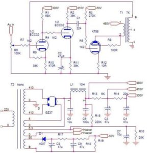

    Dạ em cũng xin post dùm sơ đồ amply PPP của bác tuananh ạ .
    16. TUAN ANH: EL84 Triode PPP

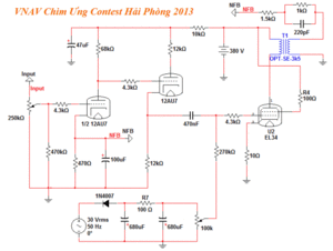

    Re: VNAV CHIM ƯNG CONTEST HẢI PHÒNG 2013-Sắp đến hạn gửi sơ
    Ôi sao giống mạch của mình thế
    sao em thấy có đèn bán dẫn ở vị trí của V2 các bác ơi

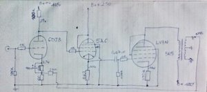

  4. ssass
    ssass Advanced Member
    12/8/07
    4.557
    94
    Em xin nộp bản vẽ tay . :D 3LV SE .

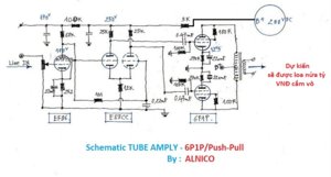

  5. ALNICO
    ALNICO Advanced Member
    16/6/12
    113
    25
    Hêlou ngày mới! :D
    Em nhờ bác Đại đội trưởng phụ trách Kỹ thuật chấm dùm em. Nếu Sơ đồ kêu, mai em trốn việc đi làm gói điện trở về hàn túi bụi cho kịp.
    Dank U !'
    ( Sơ đồ em mới sửa sau cơn...men, cám ơn bác Class-Đức và các ae đã bỏ đá Thùng thư :D ):

  8. trinh_anhtu
    trinh_anhtu Advanced Member
    6/7/10
    5.676
    730
    Tel Zalo 0913045685
    Cụ vẽ tiết kiệm quá, thiếu cả trị số lẫn nét mạch. Mún ăn cắp tí khó ơi là khó :p Kiếm mấy con tran châu Âu cho nó hoành.

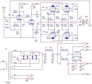

    Em xin nộp bài thi chim ưng BTA
    Full Shouldered tube
    KT-88 SET
    Mấy con bán dẫn đó làm nhiệm vụ CCS=> không vi phạm thể lệ đâu bác ơi!
    Các đèn bán dẫn đó làm chức năng CCS, không ở vị trí khuếch đại.
    Bác coi lại điện trở 3K, theo em nó phải nối vào B+ mới hợp lý. Hay bác trêu BTC? :D
  15. ClassA
    ClassA Moderator
    5/12/05
    2.524
    46
    Bác post ảnh bé quá, nhìn toét cả mắt chẳng thấy rõ mạch. Bác làm ơn gửi lại ảnh rõ hơn được không?
  16. trinh_anhtu
    6/7/10
    5.676
    730
    Tel Zalo 0913045685
    Em thích cái sơ đồ của bác Mapngo nhưng phần NFB lạ quá. :p
  17. Virgo
    Virgo Moderator
    2/12/05
    2.225
    28
    VNAV.VN
    Thiếu mất 1 con trở cỡ 50 -60 ohms :mrgreen:
  18. mapngo
    mapngo Advanced Member
    5/6/08
    1.683

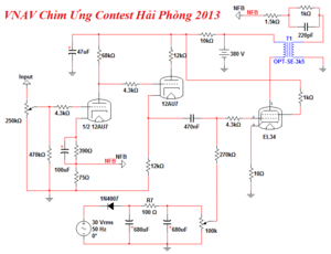

    Vâng cám ơn 2 bác nhiều đã góp ý để chúng em kịp thời Edit :idea: Thanks 2 cụ phát nữa :D
    *Đã Edit, xin cảm ơn
    đọc được chết liền bác ơi :lol:
  20. cuongnm
    cuongnm Advanced Member
    28/5/09
    2.502
    HLGA - GẦM...
    Bác mapngo thử mạch lọc zobel chưa ?
  21. mapngo
    5/6/08
    1.683
    Món nầy các cụ trong nhóm đang ngâm kíu, không biết có thông ra được cái gì không :mrgreen: Em cảm ơn bác đã cho ý kiến :D

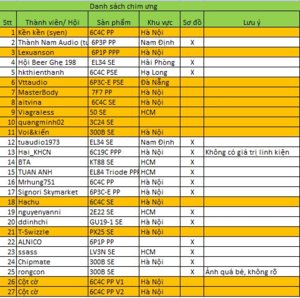

  22. ClassA
    ClassA Moderator
    5/12/05
    2.524
    46
    Update danh sách. Những thí sinh chưa gửi sơ đồ nằm ở phần bôi đậm. Bác nào oan ức, kêu lên một tiếng nhé.
  23. Minh Thu
    Minh Thu Advanced Member
    15/12/12
    222
    bóng chạy 5 cực với con trở R4 quá nhỏ, lúc này áp lưới G2 gần 380V và cao hơn anode ---> không tốt cho bóng.
    Con trở 12k a nốt bóng lái có cần lớn thế ko các cụ.
  25. Tú audio1973
    Tú audio1973 Advanced Member
    6/4/12
    2.131
    Thành Nam audio club
    sơ đồ của bác ấy chạy 3 cực mà
