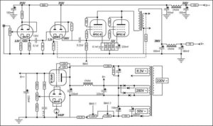

    Đây là chim thứ ba của Câu lạc bộ Cột Cờ - Hà Nội:
    300B SE của thành viên CLB có đăng ký dự thi nick TPCT
    và sẽ được số thứ tự là 28

    [quote="Nambil
    Để Trưởng Ban Tổ chức chờ đợi lâu quá, Câu lạc bộ Cột Cờ hôm nay xin đăng ký 02 Amply dự thi Chim Ưng Contest Hải Phòng 2013, những amply sau:
    1. 6C4C Push pull V.1
    2. 6C4C Push pull V.2 mono block
    - Còn Schematic sẽ có post sau.[/quote]
    Các Bác Cột Cờ hoành tráng quá! Không biết có tam chim không nhỉ, nếu có thì phá kỷ lục đấy Bác.
    Chim thứ 3 của các Bác Cột Cờ đâu rồi chưa thấy đăng ký?[/quote]
    Các bác Cột Cờ lưu ý giùm là quy định chỉ cho phép hội, nhóm được đăng ký tối đa 2 sản phẩm, vậy sp thứ 3 của các bác thì nên để một cá nhân nào đó trong CLB các bác đứng tên đăng ký là được ạ.[/quote]
    và sẽ được số thứ tự là 28[/quote]
    Ok. Bác gửi sơ đồ luôn đi ạ!

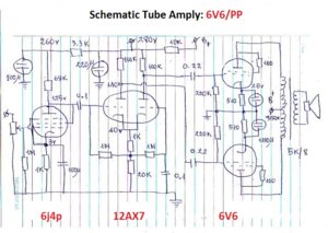

    Vì không tìm được cặp tube 3c24 cân nhau nên tôi xin tham gia với bóng khác là 6V6/PP nha . Sau đây là sơ đồ máy :
    Tên sản phẩm dự thi là: 6V6PP - "Gốm Sứ chưa nung" HÀ NỘI.
