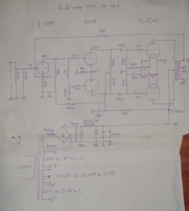

    Re: VNAV CHIM ƯNG CONTEST HẢI PHÒNG 2013- Khẩn trương gửi sơ

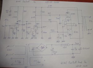

    Sơ đồ 6C4C-PP VER1 của CLB cột cờ:

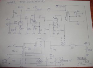

    CLB Cột cờ gửi tiếp các sơ đồ 6C4C-PP VER2 (mono block) và 300B-SE của thành viên CLB Cột cờ TPCT:

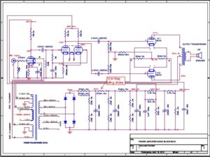

    Vậy theo bác bóng ECL82 nó tương đương bóng nào, có phải 6BM8 chăng, mà bóng ECL82 quá nổi tiếng trong các sản phẩm nguồn ổn áp của hãng nào chắc bác cũng biết rồi. Quan trọng nữa là nếu trong tầm tay kiểm soát thì ...bóng nào cũng làm ổn áp được hết :wink: Thanks bác :D
    @Màu đỏ: em không thích cái từ này lắm vì mọi ý kiến đóng góp đều có lợi cả, em sẽ tham khảo hết, xin bác nếu vui tay chỉ viết 1 lần :D

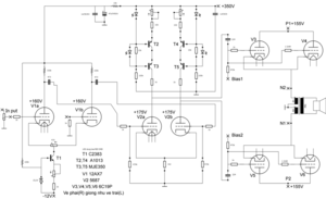

    em xin gửi Ban tổ chưc sơ đồ vẽ hơi vội,có gì em chỉnh lý sau thành thật xin lỗi vì vội quá.
    SÁNG NAY EM ĐÃ VẼ LẠI MỜI CÁC BÁC XEM Ạ
    phấn nguồn B3 tôi nhầm là B1 ở vị trí sau điện trở
    hình nhỏ và mờ quá bác ạ, toét mắt mất thôi! Bác vui lòng chụp lại rồi gửi mail : hoangduc5472@gmail.com nhé

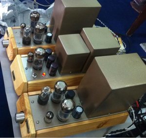

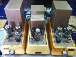

    Chim của Bác nhìn đẹp quá!! :D

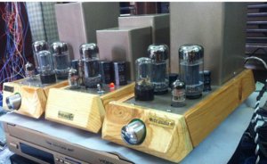

    Re: VNAV CHIM ƯNG CONTEST HP 2013- Gia hạn nộp sơ đồ đến 14/
    Chim cân, một cái ở giữa hai cái :lol:
    Nôn quá, biến áp nguồn của em mới bị tèo :(
    Mai vắt chân lên cổ rồi... :mrgreen:

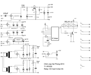

    có kịp ko???
    nếu ko chê thì E ủng hộ Bác cục nguồn E DIY cho loại này
