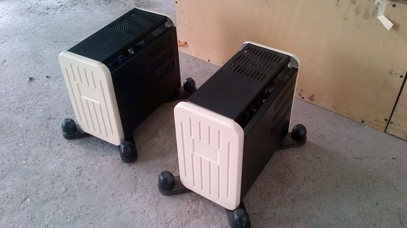

    Em chụp trộm thí sinh số báo danh 1 nhà Kền [​IMG]
