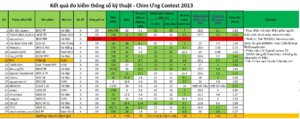

    Xin gửi tới các thí sinh kết quả đo các thông số. Cách thức chấm giải nhất đơn giản như FIFA: duy nhất thí sinh nào đạt nhiều tiêu chí nhất thì đương nhiên nhất, trường hợp cùng đạt số lượng tiêu chí thì ăn thua theo thứ tự: sơ đồ, SE vs PP, đáp tuyến, độ méo.. Tiêu chí đưa ra theo tiêu chuẩn "VNAV chim ung contest".
    Lưu ý:
    - Đây là lần đầu tiên TKT cố gắng đo được nhiều thông số, nhằm giúp các thí sinh nhìn nhận và cải tiến sản phẩm của mình, đồng thời giúp các thành viên DIY trau dồi kiến thức, ngày càng nâng tầm chất lượng. Có thể có sai sót gì đó, nhưng chúng ta theo cách "cong ăn cong, thẳng ăn thẳng".
    - Trong hoàn cảnh ấy, thiết bị ấy, số lượng thí sinh nhiều như thế ấy, thời gian cho phép ấy.. TKT đă làm hết sức mình không vì một lợi ích nào cả, nên xin phép được miễn trừ mọi trách nhiệm liên quan đến các khiếu nại, hồi tố v.v.
    - Giải đáp các thắc mắc về các thông số đo: an-haiphong (đáp tuyến biên độ - tần số ), classA (các thông số khác). Thời gian trả lời có thể lâu, vì ngoài hoạt động diễn đàn, tụi em còn nhiều công việc chính phải làm.
    - TKT xin tiếp nhận mọi ý kiến đóng góp từ các chuyên gia, kỹ sư trong lĩnh vực đo lường điện tử (đặc biệt lĩnh vực audio) nhằm hoàn thiện hơn trong các kỳ contest lần sau. Hơn nữa, chúng tôi luôn hoan nghênh sự tham gia vào TKT và hỗ trợ về thiết bị từ những người đó. Tất nhiên trong hoàn cảnh hiện nay, mọi sự đóng góp là miễn phí và miễn quảng cáo :)
    - Bác ddinhchi thông cảm, vì dữ liệu bị mất, nên ampli của bác không có đầy đủ số đo.
    - Bác lexuanson kính mến, bác kiểm tra và hoàn thiện lại ampli của mình, sau đó TKT sẽ giúp bác đo lại các thông số. Mùa thi này không tham dự được, mùa sau ta lại "đến hẹn lại lên".
    - Tiếp sau đây sẽ đưa lên sơ đồ nguyên lý của các thí sinh đoạt giải, để tất cả chúng ta cùng đánh giá, chia sẻ..
