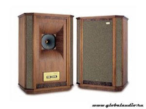

    đây là loa
    và spec của loa
    Frequency range: 18Hz (measured at -6dB) - 22kHz
    Continuous power: 135W
    Recommended power: 50W - 225W
    Sensitivity: 99dB at 2.83V/1m
    Nominal impedance: 8 ohms
    Crossover: 200Hz, 1000Hz
    tôi vẩn ko hiểu EL34SE 4.5 watts có thể drive this speaker và được giải nhất chim ung 2013 thật là có vấn đề

    ý bác là phải đạt 50w nó mới kêu, 225w thì chủ loa đi nhặt cốn loa????????????

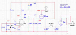

    Em có câu hỏi khó liên quan đến kỹ thuật hậu contest đây. (Chính xác là hậu quả của contest)
    Chả là do chim em thiếu gain (lại gain) các bác tổ kỹ thuật cấp cứu khẩn cấp bằng cách nâng trở tải tầng đầu từ 12K lên 15.3K (em cảm ơn bác an-haiphong tặng em 2 con trở xịn ạ)
    Nhưng sau khi tỉnh ngủ (vì lúc các bác ấy alo để em ký giấy cam kết giống như đi mổ là lúc em đang ngủ) thì em giật mình là nếu làm thế thì áp Anode của em sẽ thấp hơn áp G2 khá nhiều.
    Hôm nay sau khi nhận được chim về, em kiểm lại xem có đúng thế không thì quả là áp Anode tụt xuống còn có 120V trong khi áp G2 vẫn ở 145V.
    Vậy các bác cho em hỏi áp Anode mà thấp hơn áp G2 nhiều thế sẽ có hậu quả gì ạ? (cả về âm thanh, công suất lẫn tuổi thọ bóng nhé)
    Em hỏi thật đấy, vì em loay hoay tìm hiểu mãi rồi mà vẫn không trả lời chính xác được
    Em gửi lại cái sơ đồ để các bác tiện tham khảo. Tất cả các mức điện áp vẫn vậy, trừ áp Anode thay đổi thành 120V.

    Trời ạ, có multisim chạy rồi mà còn đánh đố mọi người làm gì, bác làm cái analysis luôn đi. :wink:

    Ơ, em hỏi thật mà.
    Multisim thì có dưng mà em không làm sao đưa được cái spice model của cái bóng C3m vào được
    Toàn bị lỗi thôi. Bác thử hộ em phát nhá.
    Mà cái model của C3m dạng 5 cực nó cũng đi đằng nào mất rồi. Để em tìm đã.
    Hôm nọ nghe bác nói loáng thoáng về chế độ 3 cực, giờ em nghĩ có khi đúng là nó chạy giống giống 3 cực thật.
    Áp G2 mà cao hơn Anode thì G2 làm gì còn tác dụng nữa nhỉ :roll: Mông lung quá
