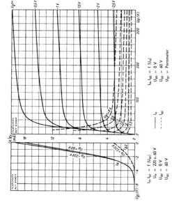

    Nếu điện áp ngay tại chân G2 không thay đổi so với lúc trước, thì chứng tỏ dòng Ig2 cũng không đổi, suy luận đầu tiên là không ảnh hưởng đến tuổi thọ của bóng 8) .
    Em nghĩ nó cũng không hẳn là 3 cực, vì nếu là 3 cực thì gain phải thấp hơn 5 cực chứ nhỉ? Hay nó ở chế độ lai? :lol: Bác đưa cái model 3 cực của nó vào chạy thử xem sao..

    Điện tử vẫn bị G2 hút để tăng tốc như thường vì G2 vẫn mang điện dương. Khi đến G2 rồi thì thay vì bị Anot khỏe hơn kéo tiếp tăng tốc về đích thì lại đủng đỉnh chạy theo quán tính. Nhưng vẫn đến đích như ai, kể cả khi Anot không von.

    Áp G2 không đổi được vì em gim áp G2 bằng con Zener 150V rồi (bóng 0A2)
    Em đang lo kiểu gì cũng có dòng A-G2 nhưng chắc cũng nhỏ thôi, chưa có khả năng phá hỏng G2.
    Em cũng ngó lại đặc tuyến 3 cực rồi, có vẻ đúng là nó chạy 3 cực thật.
    Nhưng mà méo tệ lắm. Em vừa nghe thử. Hic gần đội sổ cũng xứng đáng :oops:
    Đã có bác nào đo thử áp G2 ở tầng công suất kiểu UL chưa nhỉ. Có khi cũng cao hơn Anode vì tap UL gần B+ hơn.
    Hay là nó chạy UL nhỉ. Em chưa thấy chim nào chạy tầng đầu kiểu UL cả :lol:

    Ý em nói là áp tại ngay G2 sau trở 1k cơ, nếu dòng thay đổi thì áp ở đó cũng thay đổi.

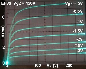

    Nếu nhìn đặc tuyến EF86 ở phía dưới, vẫn có thể chọn điểm làm việc mà Va nhỏ hơn Vg2 mà, và vẫn ở chế độ 5 cực. Tuy nhiên méo cao là chắc rồi nhỉ :)

    Em xem đặc tuyến rồi. 5 cực hay 3 cực trong trường hợp áp G2 mà cao hơn hoặc bằng Anode nó giống nhau lắm
    Thế nên em mới bảo có vẻ nó chạy 3 cực hay UL gì đó.
    Méo tệ lắm bác ơi, nghe còn thấy chứ chưa cần đo
    Suỵt, em xin lỗi.
    Nếu chạy 3 cực hay UL thì áp G2 phải biến thiên theo Anode.
    Nhưng trường hợp này G2 nó fix rồi nên không thể là 3 cực được.
    Nhưng méo thì vẫn méo :lol:

    em không hiểu Va<Vg2 thì anode khỏe hơn ở chỗ nào?

    Em nói "thay vì bị" bác nhé.

    Em đo bằng bàn phím mà. Không phải lăn tăn đâu, bóng của bác vẫn ở chế độ 5 cực. Giải thích nguyên nhân thì như bác anhthuong phán là chuẩn rồi, vả lai còn G(ái)1 nó vẫn kiểm soát G(ái)2 mà :lol:
    Em xui đểu bác mod thế này: nên thử cho G2 chạy ở 60V, chọn Ua khoảng 180-200V, Uk 1.2V-1.5V, Ia cỡ 8-10mA. Em cho rằng ở chế độ này sẽ ít méo hơn, mà bác không phải lo về gain nữa, thậm chí có thể vứt tụ Kathode đi. Thi thoảng bạn bẻ đến nhà, chỉ cần nhích nhẹ volume mà tiếng ra ầm ầm, ai chả lác mắt kêu "sao ampli này khỏe thế nhỉ" :lol: . Các bác bán đồ ngoài chợ toàn chăn khách kiểu này đấy.
