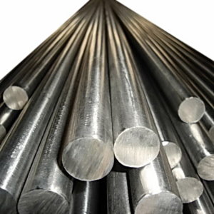

    Loại này có thay thế được Nhôm máy máy không kụ ơi :)

    Inox 304 thay thế tạm ổn nhưng khó thi công hơn, tỷ trọng lại cao nên độ giao động kém ...Nếu không có nhôm máy bay thì đành phải sử dụng Inox 304 để thay thế, vẫn sài tốt :D

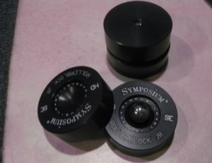

    Chân bi chống rung hoạt động trong môi trường khô(không có chất bôi trơn) nên đồng sẽ không có hiệu quả lâu dài. Nhôm (thường) có tỷ trọng hấp dẫn nhưng lại quá mềm. Ăngtimon thì em chưa thử, nghe có vẻ được nhưng còn vấn đề giá thành. Giá của 1 bộ Symposium Rollerblock JR HDSE set of 3 bán tại hãng ở USA = 350usd chưa tính ship( tài liệu của chính hãng sản xuất viết rằng: được chế tác từ nhôm máy bay) Về VN nếu bác sử dụng làm chân cho CD hoặc Preamp thì bác cắt thêm 6 miếng Inox 30mm*50mm*1mm và mua thêm 3 viên bi SKF cùng cỡ với bi zin thì bác được 2 bộ chân bi chống rung rất hiệu quả( đã được sử dụng cho CD & preamp trong bộ dàn Zingali overture 4 của 1 người bạn em có giới thiệu trên mấy trang trước trong topic này)Set up giống với bộ Domino.
    Hay là bác xung phong thử nghiệm làm bằng Ăngtimon xem sao, em sẽ cho mượn mẫu :D
    Bác vào trang : Symposiumusa.com tìm hiểu sẽ rõ hơn, Ở singapo & thái lan cũng có đại lý của hãng này nhưng chính hãng Symposium đã khuyến cáo khi mua ở đại lý rất dễ bị trộn hàng giả. Nếu bác ship từ hãng ở USA thì nên mua vào mùa mua sắm( tháng 12) sẽ được giảm giá khoảng 30% :wink:

    Bác smallvill nhôm em tìm chưa có ạ, cọc inox của bác đk bao nhiêu vậy :?:

    Loại thường, 900k/1m; loại tốt, giá gấp đôi (@ 25mmm).

    Hôm trước "soi" kỹ bộ Symposium Rollerblock, thấy đúng là loại nhôm đặc biệt, tuy nhiên cái "đinh" nhất vẫn là bộ phận "chảo Parabol"-láng bóng và chuẩn vô cùng.
    Lão bốn thố tiền đã làm theo mẩu của Vibrapod, đẹp, nhưng tớ chưa được nghe thử trên bộ dàn :)
