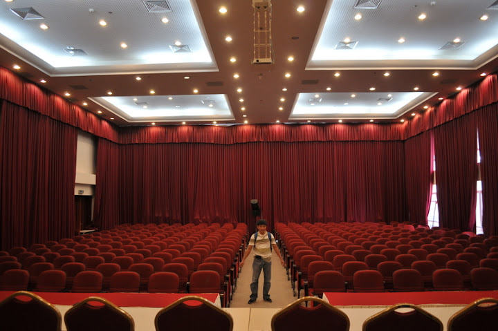

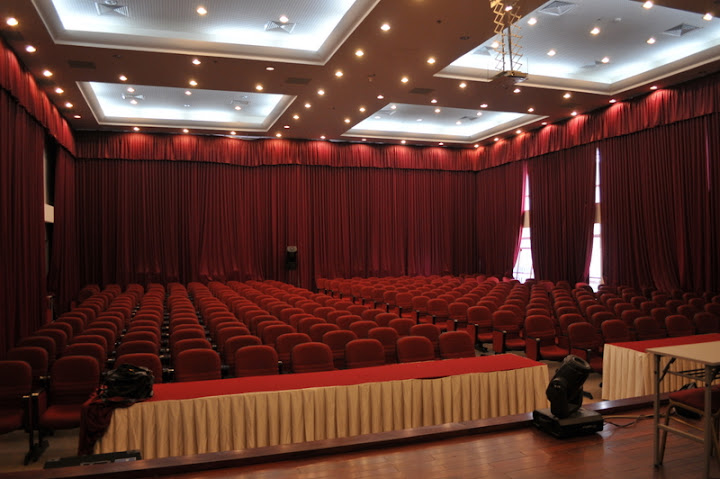

    Em xin gửi một ít thông tin và hình ảnh về hội trường nơi diễn ra hội thi!
    Hội trường diễn ra cuộc thi nằm trên lầu 6 toà nhà TTXVN toạ lạc tại 116-118 Nguyễn Thị Minh Khai Q3 TPHCM. Phòng có kích thước trong khoảng 20mx25m. Sức chứa tối đa 300 chỗ ngồi! Phòng được xử lý âm bằng rèm dày và thạch cao tiêu âm! Điện áp đo được tại các điểm cấp nguồn là 224v và có khả năng dao động trong khoảng 220v-228v tuỳ vào từng điều kiện sử dụng!

    Hội trường nom kích thước vừa phải, không thấy có hút âm nhiều. Chắc công suất để fix volume cũng chỉ tầm 10Wrms đổ lại, các bác chơi SE yên tâm rồi !
    PS. Không có cái chỗ ngồi ở giữa giữa cho mấy ông Bánh khảo ?!?!

    Kinh nghiệm mấy năm trước tình hình khán thính giả thế nào hả các bác? Hội trường 300 chỗ có đủ cho việc mở cửa vào tự do không ạ?
    Có quy định đối với khán giả không ạ? Ăn mặc, đồ mang theo v.v... (Mấy lần công ty em làm hội nghị ở đây đều quy định là cấm hút thuốc trong khán phòng)

    Em thấy có 2 cái bàn to ở phía trước mỗi dãy ghế. Mình ráp 2 cái bàn ấy vào chính giữa, kê thêm mấy cái ghế làm bàn GK là xong.

    Ghế có thể linh động sắp xếp theo mọi cách ta muốn, nên các bác cứ yên tâm về chổ ngồi cũng như chổ cho BGK!
    Xin lưu ý là không hút thuốc trong khán phòng nhé! Chúng ta sẽ có khu vực riêng đề làm việc đó!

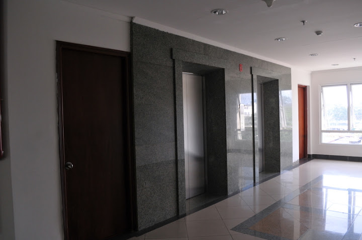

    Đây là hình ảnh khu vực sảnh chính!

    Hội trường này sức chứa 500 người đó bác
