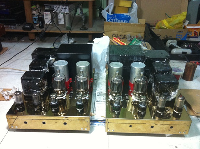

    Chào các bác,
    Sau nhiều lần tham gia Sumo Contest dạng dự...thính, năm nay em quyết tâm nâng cấp lên ...dự bị.
    Em đã xin được một chân phụ việc cho một dự án Sumo lớn được NASA tài trợ.

    Không "nhầm chuồng" đâu, tại vì chờ mãi không thấy BTC phát động SUMO nên nóng ruột quá "chém" đại để nhắc khéo mà (không khéo lại bị ban nick :mrgreen: ).
    Bóng công suất to bằng cái ly uống bia, có một cái núm trên đầu, chân thì cái to cái nhỏ....Đố bác đó là bóng gì?

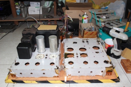

    Báo cáo các bác về tiến độ dự án Sumo như sau:
    - Giai đoạn 1 - Gia công cơ khí: đã hoàn thành
    - Giai đoạn 2 - Lắp ráp phần cứng: đã hoàn thành
    - Giai đoạn 3 - Cài đặt & điều chỉnh "phần mềm": đang ...điều chỉnh với cấu hình tạm thời là 6SL7 - 6SL7 - 4D32
    Đến phần này thì nhóm dự án quyết định làm theo phương pháp ngày xưa "Đẽo cày giữa đường" vì chưa biết sẽ phải cày loại ruộng nào mà :lol:
    Mời các bác nếu có ghé qua thì vui lòng "chém" vài nhát cho vui nhé.
