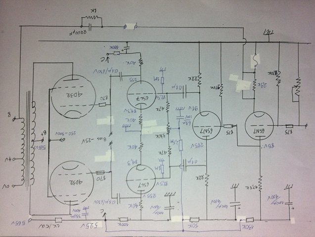

    vậy có ráp tiếp cục bên phải hem ?
    trong ráp ampli đèn thì cho âm thanh mỏng, sáng là dễ nhứt... đèn mà âm dầy, bass ầm ầm mí khó :lol:
    điệu này chắc làm cái EQ inside... roài :mrgreen:

    hehe... cục bên phải ráp tiếp là chắc rùi hiện chỉ cần giảm gain chút xíu ! cái 2E22 trước (mở 2 loa) hổng có cửa với 1 bloc 4D32 ( chỉ nghe 1 loa) lại cắm 1 bên tín hiệu ít bass !
    Đèn ráp tiếng đục ngầu---------->dễ ec ! :D

    nhìn theo mạch Em thấy còn thiếu quá chừng mừ, chưa hồi tiếp, chưa có thuốc chuột thuốc độc tụ nào gấu vào mừ, còn nguyên xi, Cụ cứ làm luôn cái bên kia đi, Em nghe từ từ rồi cứ mod từ từ tới Noel là vừa, ráp sao sướng tai Em là được rồi ...zới lại mốc 2 bên mới biết thế nào :lol: :lol:

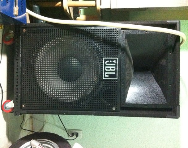

    Đêm qua, anh Sumo 4D32 đã chinh phục hoàn toàn "em" JBL sân khấu khó tính bằng kỹ thuật PP điêu luyện.
    Hiện nay sức khỏe của anh Sumo vẫn "đều 3 dải".

    Nhìn qua đã thấy mạch các cụ này sáng tác mà cụ công đã phê phán, quả thật là tầng lái chưa ổn rồi.

    Chúc mừng bác, nhưng cho em ném đá ké cái :lol: , nếu là em sẽ làm ngược lại, lấy đèn 6SL7 vô tầng đầu và đảo pha, tầng sau em dùng 6SN7 nhưng thoát Cathod đổ thẳng vào lưới đèn CS.
    Còn hay hơn nữa thì em dẹp luôn cả Lờ lẫn Nờ .

    dùng 6SL7 làm driver cho bóng Sumo, em nghĩ các bác trong dự án này thử cho vui thoai... :D
    nhiều bóng lái ngoong lắm bác ơi.
    nói chung lái cho bóng 5 cực nên chọn bóng 3 cực. bác có thể tham khảo các bóng 8 chân sau : 6BL7, 6BX7, 6EM7... bản thân em đã ráp mạch cho các bóng này, nghe rất OK.
    bác có thể dùng các bóng 5 cực, chạy 3 cực làm lái như : 6L6/ KT66, EL34, thậm chí 6550; nếu áp thấp thì chơi 6V6, 6K6, 6F6.
