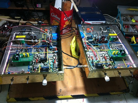

    Báo cáo các đồng chí là em 4D32-PP hiện đang chạy rốt-đa với dòng tĩnh 66mA.
    Cấu hình đã điều chỉnh lại chút ít với mở đầu + Lái đều dùng 6SN7.
    Âm thanh xin báo cáo là "đều 3 giải" ạ.

    Ủa mà các bác ơi! em có cái rất là thắc mắc là sao đốt tim AC toàn mạch mà hổng nghe thấy tiếng Ù-XÌ-Xè gì ráo trọi ???!!! :D

    không hiểu là bác cố tình khoe ampli mình không ù xì ?
    ráp phút phun với toàn bộ bóng đốt tim gián tiếp mà bị ù thì... mới là cao thủ :lol:

    Chờ bác lao-noi đo AC xem bao nhiêu mV, em nhớ sumo năm rồi vài con em cũng mấy chục mV mà nghe không thấy u huyền ù :lol:
    Chỉ sợ ghép với dàn OB độ nhạy cao thì đêm khuya nghe ù to......

    Hơn 2 năm trước tình cờ em lôi mớ bóng cũ mua lạc xon thấy có mấy bóng 4D32 nhìn thấy hay hay, lên Guc thấy datasheet nó nói khá kỹ là bóng ráp amp cho CS khá mạnh. Sẵn có cặp OPT ở không 3K nên ráp thử lên tấm ván xem sao ( ráp SE) ? Mất 1 buổi , kết quả là hơi giật mình vì cái chất âm của nó mang lại nên mới lùng kiếm để dành, để khi nào có cơ hội sẽ làm! nay cơ hội đến nên mới tiến hành ráp mới 100% cho thỏa chí ! hehehe...
    Amp hiện đang chạy rà bác rảnh ghé chơi ( hình như bác ở TBG ? )

    Em lại thấy cái 4D32 này chạy dòng 45-46mA là hay nhất mới lạ chứ !

    Em lại thấy cái 4D32 này chạy dòng 45-46mA là hay nhất mới lạ chứ ![/quote]
    Có mất gì đâu mà không thử nhỉ? Sáng mai sẽ báo cáo kết quả cho bác! (chỉ có điều em chỉ sợ sumo mà được có 30W thì...nhạt!)
