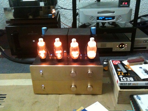

  4. minhhp6365
    minhhp6365 Advanced Member

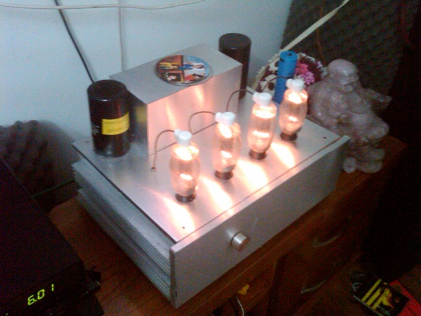

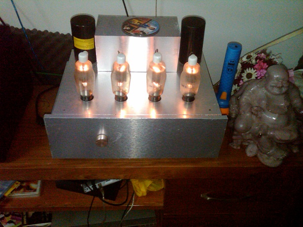

    Ồ lại tổ chức rồi à. Năm nay em đang ký 2 con nhá. Cả 2 đều là G811 PP nhé .
    Con thứ nhất là Pow thuầnL : 04 bóng G811 PP
    Con thứ 2 là tích hợp : 04 bóng G811 + 02 bóng 6H23
    Em chụp bằng ĐT nên hơi mờ
  22. bachthutri
