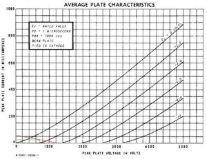

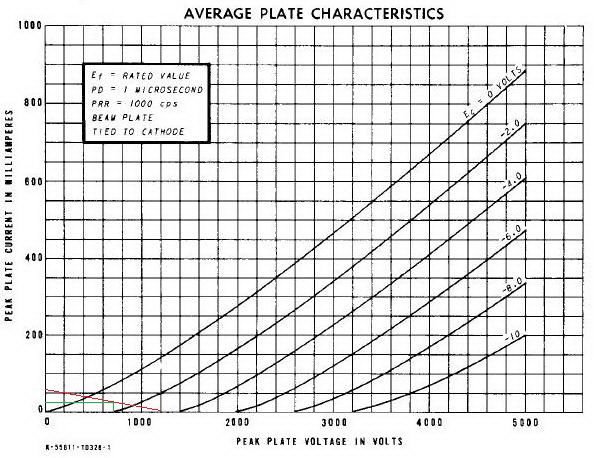

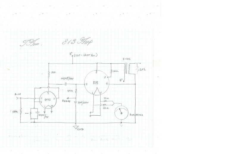

    chào bạn !!!!! bạn diy 813 SE nhu the nao ??? và đây là 813SE của tôi xin bạn cho ý kiến
    đây là DC load line ( graph) cũa driver tube 6HV5A curves Q point

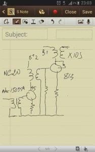

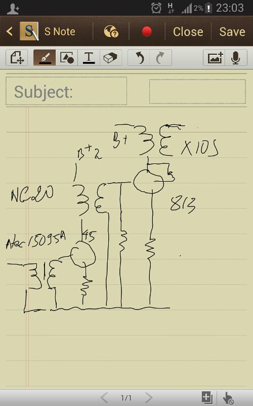

    813 se của DNai theo mạch cơ bản bác ạ, các bác cho ý kiến nhé

    cho hỏi bạn chạy bao nhiêu ma cho tube 45 vậy và plate voltage của 45 là bao nhiêu
    volt B+ cũa 813 vả plate voltage cua Tango X10S chạy bao nhiêu ma cho tube 813
    nếu có thể bạn cho xin bản vẽ ( graph) DC loadline của tube 45 vả 813

    45 em chạy 30 ma, 250v, 813 do hạn chế x10s nên chạy 70ma, hình như 900v, hơi lâu rồi nên em kg nhớ chính xác

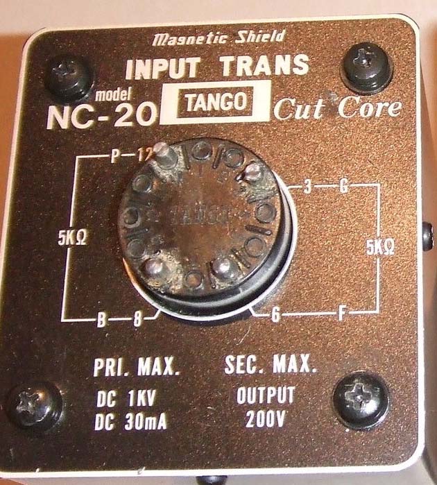

    bác chạy 30ma với NC 20 thì cao lắm vì max current cũa NC 20 là 25ma

    DC max chính xác là 30mA bác ợ!
