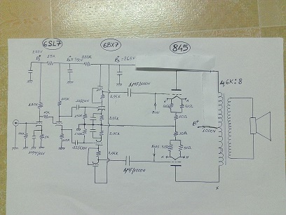

    Em xin nộp bài cho TDG.
    Amp 845pp

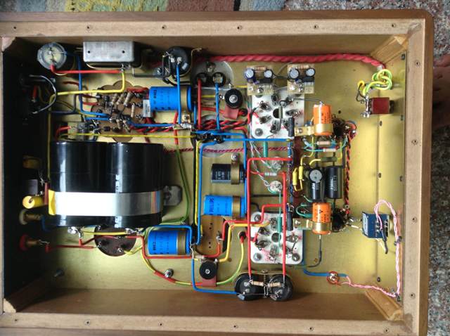

    E xin gởi trước hình ruột gan sản phẩm dự thi 4D32PP-MKIII ( Còn mạch ngày mai gởi tiếp) :

    Anh mình thi công lúc nào cũng đẹp nhỉ, post nốt mạch lên rồi t6 đi nhậu nhé anh. :D

    Mạch điện của hai cái PP trang này có tên khoa học là:
    Kenken: cascode split-load
    TDG: williamson SRPP
    Rất căn bản và đơn giản, hy vọng là simple is the best
