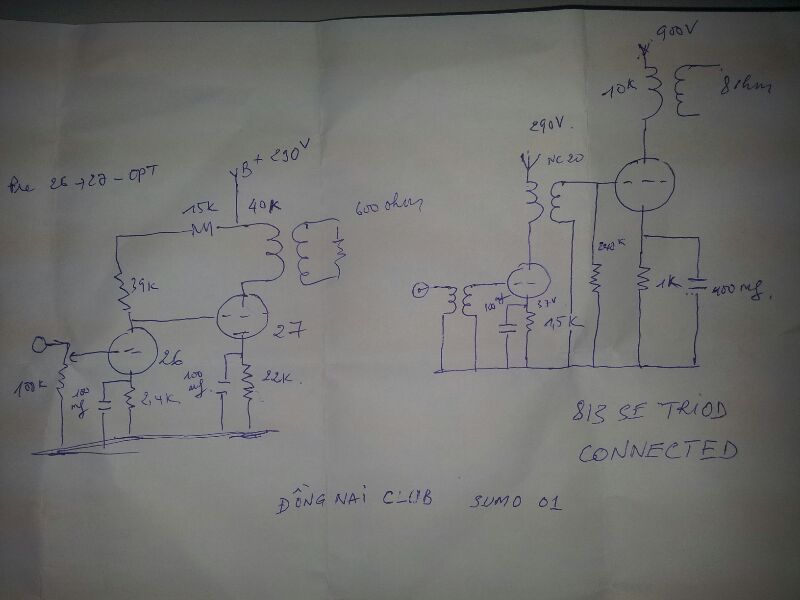

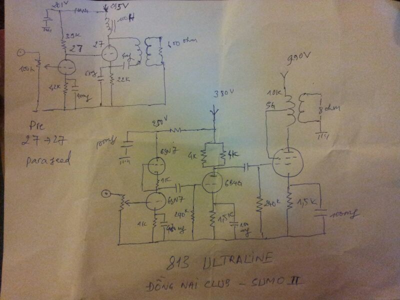

    ĐỒNG NAI KẾT NỐI ĐAM MÊ - xin gửi mạch (hích chắc xấu nhất VNAV :D )
    SUMO I - SỐ ĐO 24W/8 OHM 1KHZ
    SUMO II - SỐ ĐO 18W/8OHM 1KHZ

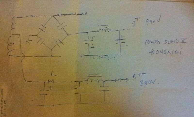

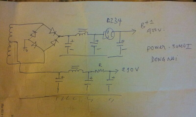

    thiếu sơ đồ nguồn bác Thuỳ ơi , mấy ông kỹ thuật đo kiểm khó tính lắm :)

    Đúng rồi đó. Không có ghi rõ nguồn 110V hay 220V thì cho thử cầu chì luôn. :D

    To Bac AFICIO hết giấy rồi :D
    To Bác BQHUY mạch nguồn đơn giản CLC thôi nha bác, em gián giấy rồi cùng lắm thử cầu chì hội trường luôn :D

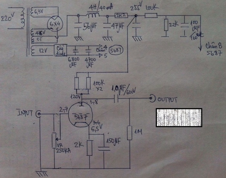

    Em xin gởi sơ đồ mạch của 6H13 OTL.Thanks
    Sáng mai em giao nộp sumo.

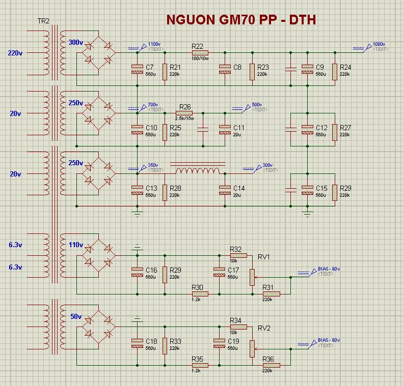

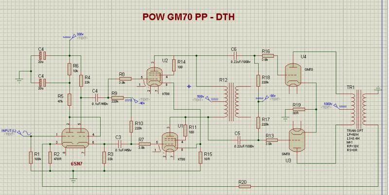

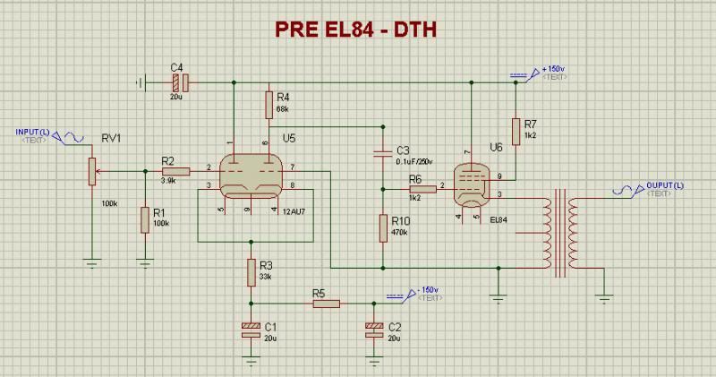

    Em xin được nộp sơ đồ cho BTC ah.

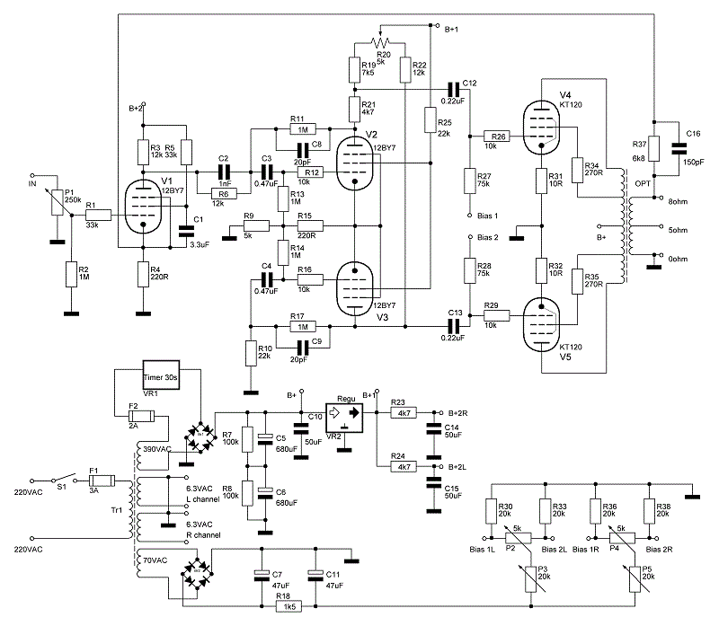

    Em xin nộp sơ đồ KT120PP HLGA - TT Labs, hi vọng được tấm vé vớt.

    thiết kế này giống như là Harman Kardon CITATION II

    Chính xác ạ. Nó chính là CITATION II chỉ khác là được thêm ổn áp cho tầng đầu và bỏ đường global feedback.
