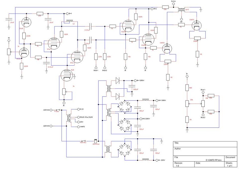

    Em nộp tiếp GM70PP HGLA - ThuyLT ạ, bản giấy em sẽ gửi trực tiếp tới tổ kĩ thuật.

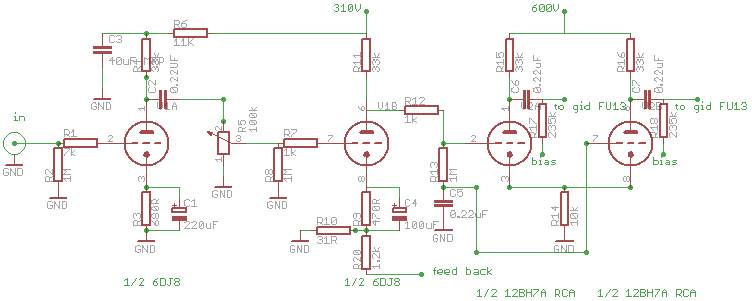

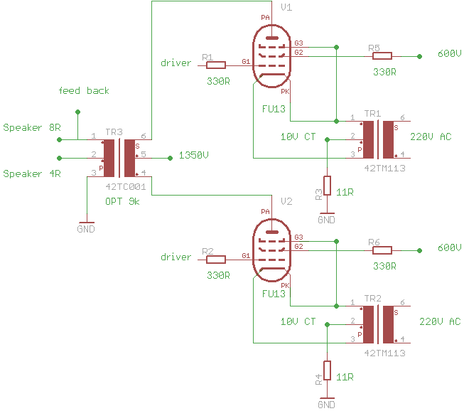

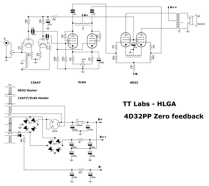

    Schema cuối cùng ạ, cũng đến từ Hắc Long Bang.

    Em thay mặt nhóm ALT nộp bài ah!

    Cái choke ở cathode 4D32 có dính với cục OPT hay cục choke ngõ vào không đấy ?

    Ừa, bỏ mấy cái cuộn dây nối tầng đi và quay về mạch kinh điển là phải roài. Sóng vuông đẹp chưa ?
    Nhóm Hum balance bằng cách nào ?
    E88CC Tungsram nghe căng, chói. Nếu có Siemens thì tốt quá.

    anh nghĩ là nó phải dính vào opt thì mới có tác dụng Супер ạ

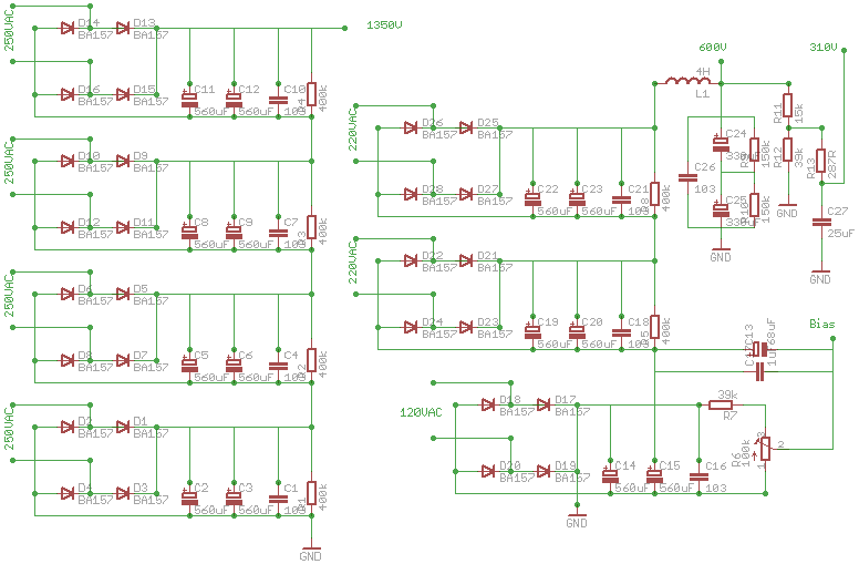

    em bổ xung thêm cái này cho hoàn chỉnh hồ sơ con bệnh, các chủ gà dễ bốc thuốc :p

    Sorry em nhầm lần ở đây ạ. Cuộn đó nằm trên OPT, OPT kiểu trifilar ạ.
